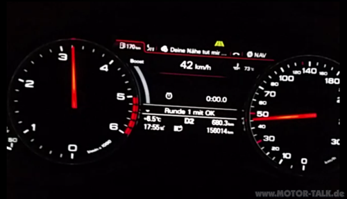

Ich habe ein 4G BJ2012.
Ich würde gerne die Öltemperatur angezeigt bekommen, jedoch ist bei mir kein Laptimer vorhanden.
Ab BJ2013 ist dieser ja vorhanden. Lässt der sich bei MJ2012 irgendwie freischalten? Eventuell per MMI Update?
Danke

so ich meld Vollzug! Selbst bei MJ2012 ist es möglich den Laptimer nachzurüsten 😁
Voraussetzungen:
Software 3xx
Update auf 519
dann die fehlenden 256 Bytes Daten im EEPROM ergänzen
Ein Dank geht noch an: psychoo aus dessen KI mich auf das fehlende Bit gebracht hat.
Dann sieht das Ergebnis so aus:

Wieso hat es bei mir mit 312 wohl nicht mit dem Update geklappt?
Das lässt mir keine Ruhe😁
Keine Ahnung, aber du weißt ja, es gibt eine TPI bei der dein Freundlicher das Update macht. Bei mir lief es problemlos durch
Wobei heute mit dem Datensatz hab ich ordentlich gezittert beim Klicken.
Wieso?
Naja die Daten waren 1zu1 die aus einen KI mit SW 612, und ich war mir nicht 100% sicher ob es passt.
Jetzt fehlen nur noch die Schaltblitze.
