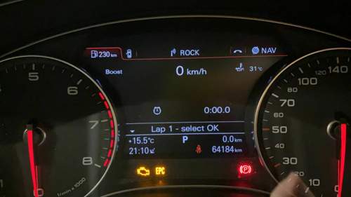

Ich habe ein 4G BJ2012.
Ich würde gerne die Öltemperatur angezeigt bekommen, jedoch ist bei mir kein Laptimer vorhanden.
Ab BJ2013 ist dieser ja vorhanden. Lässt der sich bei MJ2012 irgendwie freischalten? Eventuell per MMI Update?
Danke

I know this thread might start to sound like a broken record to some but I also recommend to contact @audi0904 for updating your cluster. He remotely sorted my 0416 cluster and I now have laptimer + oiltemp working! I asked for help couple of pages back and he answered the call. Great chap and very helpful! Big thanks!

Hallo Gemeinde, folgendes Problem. Ich habe mir die Öltemparatur im Laptimer mit ODIS E ab 0° codiert. Wie bekomme ich das hin, dass mir ab 0° dies auch im Head up display angezeigt wird? Zur Zeit wird es mir nur ab 60° angezeigt und bis dahin habe ich die bekannten 3 unterstriche und grad Symbol _ _ _°
Danke schon mal im voraus

Ja das ist richtig, aber ich habe mir im lap ab 0° codiert mit odis e. Jetzt möcht ich, dass ab 0° auch im Head up display angezeigt wird.. und die info, wie das funktioniert zum codieren fehlt mir.

@Audibitdi schrieb am 10. April 2021 um 00:08:45 Uhr:
Geht nicht im headup
Na das stimmt nicht, da es jemand im headup drin hat, aber mit den Infos nicht rausrückt.. jetzt habe ich gedacht, dass ich hier fündig werde..
