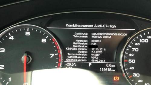

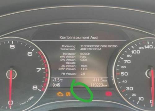

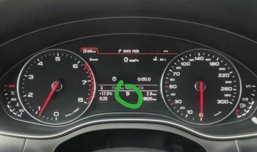

Heute probiert KI. SW303 updaten und siehe da es funktioniert. Schaltanzeige ist jetzt auch da. 😉
Hatte der Wagen ACC?
Wie sieht es mittlerweile mit der 0312 SW updaten beim HS ohne ACC?
