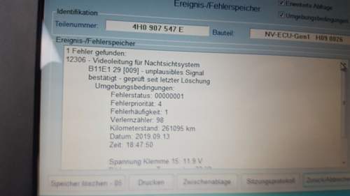

hallo.
habe vom Werk das Nachtsichtsystem. Das Auto hatte in der Kamera einen Steinschlag und der Vorbesitzer ist anscheinend damit 2 Jahre gefahren. Natürlich ohne Funktion.
Wir haben die Kamera mal rausgenommen und angeschaut. Alles kauptt durch Wasser. Auch das Fakra Kabel oxidiert.
Ich habe eine neue gebrauchte Kamera gekauft und eingebaut. Heute Komponentenschutz freigeschalten. Es geht nichts. bekomme die Meldung mit Videoleitung... (Bild im Anhang)
Ist es wegen der Oxidierung?
Höchstwahrscheinlich. Es gibt eine Reparaturleitung von der Kamera zum Steuergerät im Beifahrerfußraum.
naja, da der Kompo ja raus ging denke ich,d ass es der Fakra Anschlus sist. Gibt es den einzeln zu kaufen? Oder haue ich einfach Kontaktspray rein?

@nbo36 schrieb am 13. September 2019 um 20:16:03 Uhr:
Kompo? Wenn du nur die Kamera vorne tauschst kommt kein Schutz rein, der ist auf dem Steuergerät. Wie oben schon erwähnt gibt es den leitungsstrang Kamera<>Steuergerät bei audi zum nachkaufen. Kontaktspray wird nicht helfen wenn der Stecker korrodiert ist, der muss neu.

@RiseFM schrieb am 15. September 2019 um 17:03:55 Uhr:
Im Stecker sind auch noch plus und minus an der Kamera. Einfaches Fakrakabel wird nicht reichen.
das meine ich ja. Ob einer sin altes Kabel rumliegen hat wo ich den Stecker abschneiden kann.
Oder gibt es so ein Stecker im Zubehör zu kaufen?
bei Audi leider nicht. Da ist nur das ganze Kabel verfügbar
Ich guck morgen mal ob ich noch das alte Kabel von Kufatek zu liegen habe. Da muss denn allerdings plus und minus noch getauscht werden. Den Stecker gibt es nicht einzeln.
@RiseFM schrieb am 15. September 2019 um 17:35:15 Uhr:
Danke, währe echt super... was meinst du mit plus und minus tauschen?
Die Kufetc Kabel sind verpolt. Damals dachte ich es ist das Fakra Kabel und hab mir eins von Audi geholt. Hab auch 8 Jahre is nb gewohnt damals 😉 bin jetzt aber auch noch regelmäßig da.
