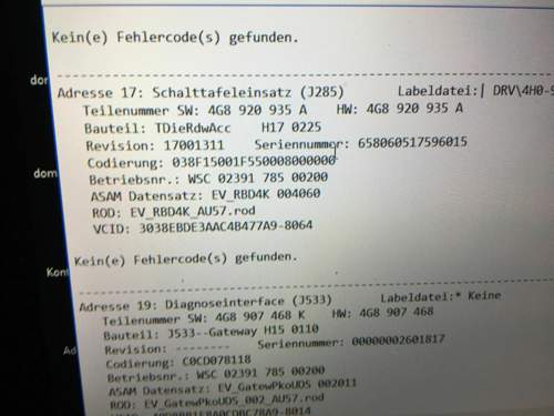

Servus,
der Spieltrieb ist nicht zu bremsen...
Würde gerne NV nachrüsten. Ist ein Competition MJ2017, ACC, HUD, Laptimer...
Welche Voraussetzungen bzgl KI etc müssen erfüllt sein mit NV überhaupt nachrüstbar ist? VCDS ist vorhanden.
Sind folgende Teilenummern richtig?:
4G0980552A (Kamera)
4G0941531AB (Schalter)
4G0907547A (Steuergerät)
Vom wem nimmt man am besten den Kabelsatz? Kufatec? K-electronic? Audi(TN?)?
Wie sieht’s mit Komponentenschutz aus?
Wäre cool wenn einer der Pro‘s dazu was sagen könnte!
Vg
Lars
Die Kabel von k und k kommen aus dem selben Werk. Kann man nehmen, vorher aber am Strang zur Kamera vorne plus und minus prüfen, ob die richtig gepinnt sind. Kompo is drauf, die Kamera muss danach bei audi Kalibriert werden.
Gerade mal KI angeguckt. Ich glaube hiermit bin ich eh raus wenn ich das richtig interpretiere was auf den letzten 41 Seiten stand.
