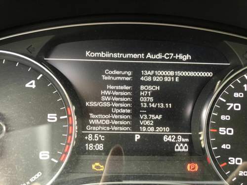

Hello, Kann es auf dieses Modell aktualisiert werden? Audi a6 c7 2.8 fsi KI 4G8920930S sw 304. MJ 2011
Hallo Leute, ich lese jetzt schon eine weile hier und bin mir bewusst das einiges schonmal vorgekommen ist. Aber falls es jemanden gibt der mir einfach helfen möchte würde ich mich sehr freuen.
Kann ich den Laptimer und Öltemp Codieren oder muss ich da mehr eingreifen bzw könnte ein Tacho Wechsel helfen?
Auto BJ ist 2011 also sollte es ja nicht zu Codieren gehen. Seht die Daten vom Tacho bitte im Foto.
danke schonmal
Sorry aber du hast sicherlich nicht gelesen, sonst wüsstest du die Antwort.... Du musst updaten und dann gibt es hier einen netten Kollegen der es freischalten kann.
ich hab leider nicht meine SW Version gefunden. Daher wusste ich nicht ob Updaten reicht.
Bei der Teilenummer wie auf dem Bild (Endung 431) zu sehen funktioniert es nicht, so viel ich weiß.
Kleine Korrektur Teilenummer 4G0 920 931 *.
SW 0375 kann keine Öltemperatur.
Frag doch mal den den @audi0904
Es wird SW 519 Benötigt, man kann es auch mit einer SD-Karte Updaten. Allerdings Problem liegt an der Hardware.
einfach so updaten kannst du die 3xx und 4xx nicht; einfach hier den thread lesen bzw die SUFU nutzen
Audi0904 kann dir helfen
Wurde bereits erwähnt.

Audi0904 Super geholfen. Es funktioniert weiter hardware 4G8920930S sw 309 A6 c7 2.8 fsi 100% Es klappt. Danke
