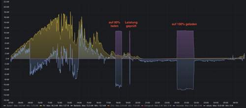

Guten Morgen!
Eingestellt habe ich das Ladefenster von 0:00 - 07:00, Ziel 100%
Abfahrt 08:00
Mich wundert es einfach, das er um 0:00 beginnt .. es waren nur 20% zum laden und er war um 02:00 fertig.
Soll das so sein?
Ich würde erwarten das er so gegen 04:00 beginnt .. dann hat er 3h Zeit bis 07:00.
Blau: Akku entladen
Lila: Auto Bezug
Gelb: PV
Laden
Wenn du ihm das Laden ab 0 Uhr erlaubst, wird er ab 0 Uhr laden. Ganz einfach.
@xentres Sorry, gerade gesehen das ich eine Info nicht rein geschrieben habe: Ich habe natürlich: Laden zur Abfahrtszeit aktiviert
Das ist dem BMW wie wir ja häufig schon erfahren haben, meistens auch völlig egal.
Wenn du nur 20% zu laden hast, musst du das Zeitfenster später beginnen lassen.
Sei schlauer als die Maschine.
