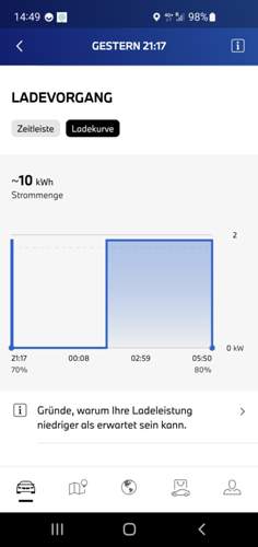

Nein - das funktioniert nicht. Ich habe gestern mit 2kW von 70 auf 80% (= ca. 10kWh) geladen. Nachtstrom gibts von 1:20 bis 7:50 Uhr. Abfahrtszeit 07:00 Uhr. Die 5:40 Std reichen also für ca. 11kWh. Wagen lud für 1min und startete dann um 01:20 Uhr und hat um 05:50 Uhr gestoppt. Wenn man das Zeitfenster zu kurz macht, lädt der Wagen sofort bis zum Ladeziel und ignoriert das Zeitfenster (Ladeziel geht vor Ladefenster).
Ladekurve

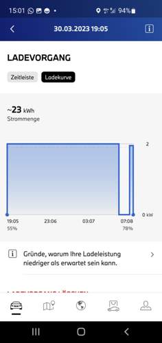

Hier noch mal eine Ladekurve mit zu kurzem Zeitfenster:
Ladefenster ignoriert
@CUXZ4 schrieb am 25. Juli 2023 um 14:52:37 Uhr:
