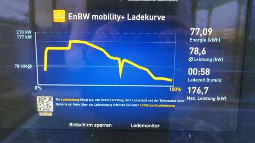

https://www.meinid.com/.../?...
hilft das ?
Ladekurve

@Lycra: Ja, danke. Interessante Kurve. Auch wenn ich befürchte, dass mein für 05/25 geplanter ID4 Pro nicht die 175 kW im Peak erreichen wird, aber ich lasse mich eines Besseren belehren.
Interessant wäre noch die Standard-Ladezeit von 10 bis 80% gewesen und ob du hier unter die 30 Minuten gekommen bist?
Aber es schaut schon ganz gut aus, da du vermutlich bis 75% über 100 kW liegst und das ist die wichtige Marke.

Ist nicht meiner 😉
hab leider eiunen 21er und 22er Modell. Beide schaffen max 115 kw und haben eine miserable kurve.
Software 3.7
