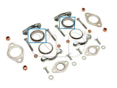

Die beiden Metall Dichtringe- blaue Umrandung, 1. Bild- scheinen beim Schalldämpfer- 2. Bild, grüner Pfeil- zu fehlen.
Das weiße bei der Schraube ist wohl keine Dichtung?
Dichtsatz-kaefer
Kaefer-schalldaempfer
2x Konus, einmal fest, einmal ein Metallring. Dazwischen silbrig Metallen aussehender Weichstoffdichtring.
Die zwei Klemmschellenhälften und Schrauben dienen nur zur Pressung/ Klemmung des Dichtrings. Der Dichtring ist auch das einzige was dichtet. Er wird beim Festziehen verformt und passt sich den Flächen an.

@Trendliner08 schrieb am 16. Oktober 2024 um 18:57:32 Uhr:
Die Schraube der Schelle- gelber Pfeil- sieht so aus als wäre sie lose, liegt nicht auf U- Scheibe satt auf.
Möglicherweise ist die Schelle lose. Muss nur gerichtet werden und gut festziehen.
Tatsächlich. Danke. Ich werde das überprüfen.
@Trendliner08 schrieb am 16. Oktober 2024 um 18:04:29 Uhr:
@schleich-kaefer schrieb am 16. Oktober 2024 um 12:36:06 Uhr:
Guter Punkt, danke! Der Auspuff ist leicht nach hinten abgerutscht, siehe Fotos (rot, 1). Aber das ist ganz wenig. Ob das schon ein Problem bei einer CO-Messung sein kann? Ich hatte es vor, es bei dem Werkstattbesuch am Samstag zu korrigieren. Einfach alle vier Schrauben lockern, Auspuff vorsichtig nach vorne schieben, Schrauben festziehen. Aber leider musste ich von der Hebebühne runter, nachdem die Bremsen eingestellt waren, weil der nächste schon da war.
Sorry Schleich, aber den Auspuff kann man doch gar nicht weiter nach vorne schieben, nach lösen der vier Schrauben, er liegt ja am Zylinderkopf auf, da bewegt sich nix mehr.
Oder habe ich da was falsch verstanden???
Jetzt verstehe ich, was Du meinst! Auf dem Foto habe ich es erkannnt:
https://www.aircooledshop.com/.../auspuff-kaefer-1302-1303-vw.jpg
Du hast wohl recht. Dann vielleicht andersrum - die Wärmetauscher nach hinten schieben? Aber die sitzen auch fix auf irgendeinem Loch. Dann frage ich mich, wie das entstehen konnte?
