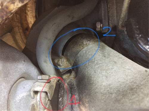

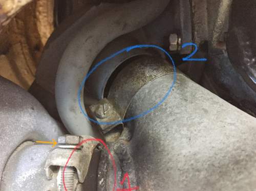

Guter Punkt, danke! Der Auspuff ist leicht nach hinten abgerutscht, siehe Fotos (rot, 1). Aber das ist ganz wenig. Ob das schon ein Problem bei einer CO-Messung sein kann? Ich hatte es vor, es bei dem Werkstattbesuch am Samstag zu korrigieren. Einfach alle vier Schrauben lockern, Auspuff vorsichtig nach vorne schieben, Schrauben festziehen. Aber leider musste ich von der Hebebühne runter, nachdem die Bremsen eingestellt waren, weil der nächste schon da war.
Und dann gibt es noch diese breite Schelle (blau, 2), aber sie ist, denke ich, nur für die Heizung zuständig. Man sieht schon den Spalt auf dem Foto. Sie ist auch etwas abgerutscht. Ich habe sie vor ein paar Wochen gerichtet und festgezogen, aber am Samstag war sie wieder runter. Also nochmal gerichtet und diesmal noch stärker festgezogen. Ob sie beim TÜV richtig drauf war, weiß ich nicht. Aber ich denke, sie spielt für CO keine Rolle. Dieses Stelle ist eh nicht dicht verbunden.
Durch die Pulsation im Abgassystem wird Frischluft in den Auspuff gesaugt. Manchmal sogar ins Endrohr. Deshalb ist die Sonde so lang, meistens länger, als ein Käfer das einstecken zulässt. Außerdem gibt es noch die Ansaugvorwärmung. Das Frischgas kann auch von der anderen Seite kommen.

Sorry Schleich, aber den Auspuff kann man doch gar nicht weiter nach vorne schieben, nach lösen der vier Schrauben, er liegt ja am Zylinderkopf auf, da bewegt sich nix mehr.
Oder habe ich da was falsch verstanden???
Die Schraube der Schelle- gelber Pfeil- sieht so aus als wäre sie lose, liegt nicht auf U- Scheibe satt auf.
Möglicherweise ist die Schelle lose. Muss nur gerichtet werden und gut festziehen.
Kaefer-schalldaempfer
da sind schwarze spuren!
=> undicht.
