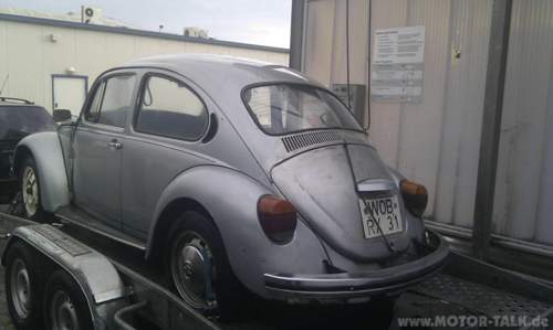

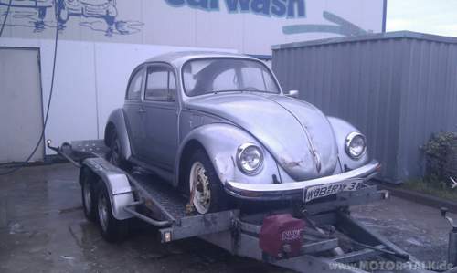

Ich bin jetzt Besitzer einen Mexiko Käfer´s und habe mal ein paar Fragen dazu.
Erstmal paar Daten: Baujahr 07.06.1984, 1184cm3 Motor und Stand 13 Jahre draußen unter Obstbäumen ;-)

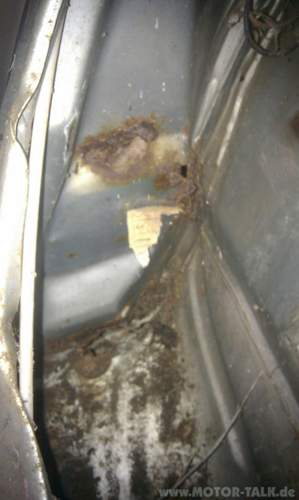

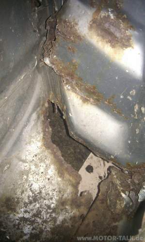

Habe ihn schon ein wenig durch geschaut wegen Rost ect aber nicht viel gefunden wie ich finde.
Ich wollte in erster Linie jetzt erstmal schauen ob der Motor noch läuft.

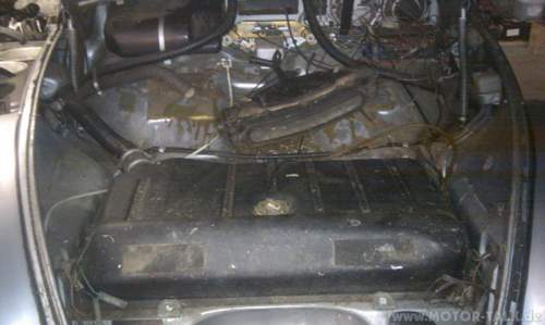

Habe mir dazu mal die elektrik angeschaut und musste feststellen das vorne im Kofferraum einige Kabel Herrenlos rum liegen und hinten im Motorraum auch 2/3 Kabel nur so rum baumeln.
Ein Zündkabel ist der Stecker abgerissen, der Auspuff fehlt und ob noch was am Motor fehlt gute Frage dat weiß ich nicht bzw könnte ich jetzt nicht direkt sagen( Ist mein erster Käfer)
Ich würde jetzt wie folgt vorgehen: Zündkabel erneuern, Kerzen nachschaun oder gleich erneuern, Öl wechseln, Sprit rein und das alles endscheidene die Herrenlosen Kabel unterbringen wollen.
Beim letzten fängt es aber an. Ich habe in der hinsicht beim Käfer null Plan und bräuchte jemanden der mir dabei hilft und mal guckt was noch so elektrik mäßig fehlt.

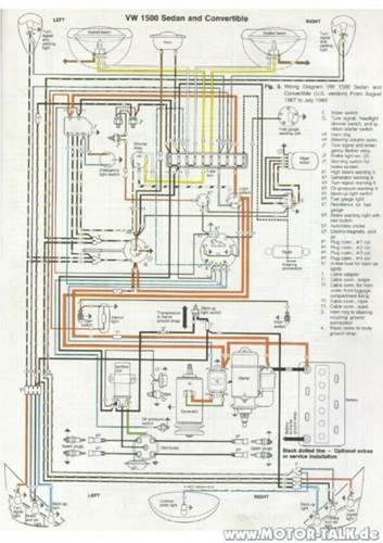

wie wärs wenn du dir nen schaltplan besorgst. so kompliziert kann die elektrik am käfer ja nicht sein
Setz doch mal n Bild rein von den Kabeln, vlt. kann man ja was erkennen !?
jep kabel zeigen, dann können wir dir bestimmt helfen.
so wie das aussieht hatter dein keiner einen kleinen bums vorne gehabt, was war an der tür los???
sonst sieht er ja echt gut aus, obwohl er ja nur draussen stand.
darf man fragen was du dafür bezahlt hast????
Schwer nur dann wenn man vorher noch nie annähernd was mit Käfer zu tun hatte.
Und schaltpläne bzw Stromlaufpläne lesen konnte ich noch nie von Autos ^^
Das mein Problem jetzt.

Ja an der Fahrerseite ist bissl eingebeult aber ich denke mit bissl Zeit alles wieder richtbar.
Was ich bezahlt habe Joa was könnte man den geben dafür?
Innen ist er komplett leer.

Hab dir hier einen Schaltplan eines 1500er.
Der weicht jedoch nicht wesentlich ab. Gibt dir jedoch mal eine allgemeine Übersicht.
Gruss Peter
Oki danke. Muss ich mal gucken ob ich das schaffe.

Ich werde mich mal am Wochende ran machen und mal gucken das ich heraus bekomme erstmal was das für lose Kabel sind.

Zu den Schäden am Wagen: vorn hat er wohl mal nen Auffahrunfall gehabt, in aller Regel ist dann der Vorderwagen eingedrück. Wenn man es richtig macht muss da alles raus und die Bleche (Seitenteile vorn an denen die Stossstange hängt) neu einschweissen. Haube sieht auch scheisse aus, neu, oder NOS, oder Repro, oder einfach ne bessere gebrauchte auftreiben.
Innenausstattung gibt es ja in allen Farben und Formen, ...
was mir "Sorge" mach ist die A-Säule! Türen sind für ~100€ im guten Zustand zu haben, Türen die geschweisst sind günstiger, aber die A-Säule selbst, da treffen zwei Bleche aufeinander. Und von inner kommst du ohne gössere und massive Befreiungsschnitte nicht dran. Da müsste also auch grosszügig freigelegt werden. Wie sind den deine Fähigkeiten im Bezug auf Karosseriearbeiten?
Und wo wohnst du? evtl. wohnt ja einer der Fachleute um die Ecke.
Im instandsetzen bin ich recht pfiffig. Ich habe zwar Respekt davor aber auch wenn es 3 Tage dauern würde und es dann gut aussieht bin ich dabei :-)
