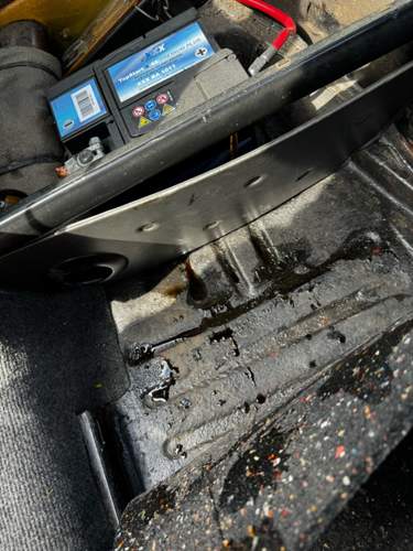

Ach ja, noch was ist heute gewesen.
Als ich die Gummimatte hinter dem Beifahrersitz anhob sah ich dort eine Flüssigkeit. Es sah aus als würde es aus der Batterie kommen?
Könnt ihr auf dem Bild erkennen ob die vllt erst nachgefüllt wurde und es einfach überlief?

St halt die Frage wo das Wasser herkommt. Einer beim Putzen umgeleert, bis Durchrostung am Radhaus alles möglich.
Interessanter ist die vermutlich lose Batterie. Vor allem: wo ist der Halter, die Befestigungsschraube, Klemmschiene.
Oelundicht ist auch so eine Sache, die vielleicht einen Oeldruckschalter kostet oder Motor zerlegen und zusammenbauen bedeuten kann.
Also genau schauen! Auch Elektrik prüfen.

Die Batterie war nicht lose. Sondern mit nagelneuen Blitzplanken teilen befestigt.
Aber seitlich/oben bei der Batterie war auch nass. Also vermute ich das es aus ihr kommt.
Hinter der Batterie Richtung Motor war trocken.
Das wäre unschön und deutet bei modernen Batterien auf Überladung hin. Also Generatorspannung zu hoch.

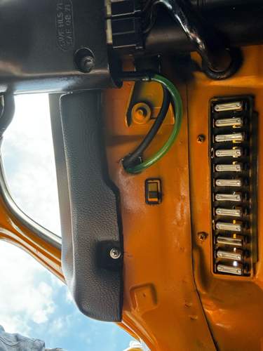

Hab da einen Schalter entdeckt. Der Besitzer kannte diesen nicht.
Von dem Symbol darauf tippe ich auf Heckscheibenheizung. Dieser Schalter ist aber definitiv nachgerüstet, richtig?

Schau mal auf dem zweiten Bild, da sieht es so aus als ob es seitlich an der Batterie runter rinnt.
@85mz85 schrieb am 26. August 2024 um 20:20:20 Uhr:
Woran liegt es dann? Der Generator selbst wird nicht schuldig sein?!

Nein, original seit es Heckscheibenheizung beim Käfer gab.
Bei Gelegenheit eine Betriebsanleitung erwerben. Kann viele Fragen im Vorfeld klären.

Gleichstrom- oder Drehstrom Lima?
Wird wahrscheinlich der Regler sein. Denn dieser regelt die Bordspannung auf ca. 13,8V.
Egal ob Gleich- oder Drehstrom Lima.
Mess mal die Spannung direkt an der Batterie , einmal ohne Motorlauf, dann Motor starten und Drehzahl auf ca. 2000U/ min. erhöhen.
Die Spannung steigt in der Lima proportional mit der Drehzahl und damit auch max. Leistung bei Motor Nenndrehzahl (4100 U/min.) Der Regler sorgt dann für oben genannte Bordspannung die ja gleich bleiben soll/ muss.
