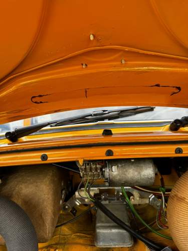

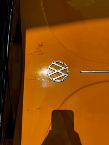

Hallo in die Runde, ich bin nach wie vor auf der Suche nach einem günstigen Dayli. Bei einem Käfer, den wir hier schon besprochen haben in meinem anderen Thread, hat einer der Vorbesitzer die Lüftungsschlitze auf der Kofferraumhaube zugespachtelt und den Frischluftkasten darunter entfernt.
Meine Frage: wie wichtig ist der Kasten, wieviel bringt er? Lohnt sich der Aufwand die Haube zu ersetzen für den Nutzen den der Kasten bringt? (Was genau macht er überhaupt?) Oder wäre eine kleine „Spotreparatur“ (also Haube flicken und Lüftungsschlitze zu lassen) ausreichend?
Oder falls wieder zu original zurück, was werden da für Kosten auflaufen?
Was meint Ihr?
LG, Chris

Moin, naja, bei deinem Fehlt ja auch der zugehörige "Kasten", also so ein schwarze Belüftungskasten aus Kunststoff.
Also wenn alles richtig funktioniert, dann ist die Belüftung schon eine gute Sache. Ich habe einen 1600i und die Mexikaner haben die Belüftung eingespart, also hat man ständig das kleine Fenster offen...ich finde es doof...an meinem 1303 funktioniert alles = schön.
Das sieht nach Arbeit aus, dass alles bei dem Orangenen wieder korrekt zu montieren und du brauchst auch erstmal die richtigen Teile usw.
Also man braucht es nicht unbedingt, ist aber schon eine schöne Sache.

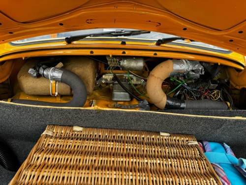

Hallo @Robomike, genau dieser Käfer ist es. Meinst du die verschlossenen Ausströmer im Fußbereich haben direkt etwas damit zu tun? Quasi unten zumachen und die komplette warme luft oben ankommt? Klappt das? Auf dem Bild sieht man das die Schläuche nach oben Richtung Scheibe gelenkt wurden. Nur liegen sie dann nur lose vor den auströmern zur Windschutzscheibe. Wirklich sinnvoll befestigt waren die nicht.

Hallo @Inpotenter, das der Kasten fehlt schrieb ich ja bereits. Ob es mit oder ohne besser ist kann man nur im direkten Vergleich feststellen. Ich hatte noch keine Limousine und schon garkeinen „Winterbetrieb“. Deswegen brauche ich eure Erfahrungen.
Ich denke, das war die Intention, scheint dann wohl in der weiteren Umsetzung hängengeblieben zu sein. Die Schläuche gehen normalerweise in die Eck-Ausströmer ganz links und rechts unten an der Scheibe. Vielleicht, wenn man sich Adapter druckt oder sowas....
Übrigens hat in dem Fall auch die Kofferraum-Haubendichtung ein gewichtiges Wort mitzureden. Wenn die so alt und fertig ist wie sie bei einem 40jährigen Auto eben sein kann, pfeift der Wind einfach so durch. Wenn der Kasten dann fehlt, um so schlimmer.
