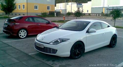

Ich hoffe das mit dem Austausch des Pedals nun doch endgültig ruhe ist, bin am Samstag bei Sommerlichen Temp. 400km mit dem teil gefahren und da ich das neue Laguna Coupe GT (204 Turbo PS) meines Kumpels im Nacken hatte, musste ich das Pedal auch ganz schön oft betätigen 😁. geht voll gut ab die Kiste, hätte ich mir nicht gedacht, Turbo eben.
Das war schon ein richtiger Härtetest, und den hat es bestanden.
Wenn das knarzen nach Ablauf der Garantie wiederkommen sollte und mein Händler mir keine kulante Lösung anbieten könnte, würde ich ihm das Teil zurückgeben oder eben Verkaufen.
Ich könnte mich daran nicht gewöhnen, voll nervig gewesen, bei einem über 30tsd Euro Auto völlig inakzeptabel.

Das Laguna Coupe z.bsp ist echt ein Super Wägelchen, die Verarbeitung ist (fast) auf BMW Niveau, wir haben nur eine kleinen Spaltmaß ber der A-Säulenverkleidung entdeckt, welcher nicht 100%ig passgenau ist, aber sonst echt Top.
Die Materialien ebnefalls kein billiges Hartplastik, so muss das sein, zum teil echtes Alu verbaut, und der Turbomotor geht voll gut ab, Turboloch gibt es auch keines mehr.
Hat mich schon überzeugt, für einen Renault echt Top!
Wäre ein heißer Kandidat wenn ich auf Autoschau wäre, genauso wie das neue Megane R.S Coupe.
Da passt noch das Preis/Leistungsverhältnis.
