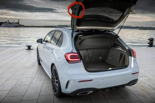

Einigen Usern ist hier aufgefallen, dass die Heckklappe Kratzer auf der hinteren Stoßstange hinterlässt. Kurioserweise "schabt" oder "ratscht" nichts, wenn man die Heckklappe im Stand öffnet/schließt. Anscheinend müssen diese Kratzer während der Fahrt entstehen, wenn sich die Karosserie des Fahrzeugs fahrbedingt verwindet.
Dürfte so eigentlich nicht sein und ist mit Sicherheit ein Grund für eine Beanstandung. Die Frage ist ob ein Neu-Einstellen Abhilfe verschafft?
Anbei von mir ein Bild zur besseren Verdeutlichung. Freue mich über alle, die sich hier einklinken!

Inzwischen habe ich das Problem meinem Freundlichen geschildert. Dort war man bei der Besichtigung zunächst sehr zurückhaltend, wollte nichts versprechen. Im Nachhinein hat man sich aber mit Mercedes unterhalten und nun wird lackiert und die Heckklappe am Gummipuffer neu eingestellt. Dafür muss der Wagen leider nochmals 2 Tage in die Werkstatt. Und danach werde ich das weiter im Auge behalten. Ggf. hau ich doch mal eine Folie auf die entsprechenden Stellen. Sonst wird es nach Ablauf der Garantie dann blöd, falls das Problem nicht nachhaltig behoben wurde.
...achte auf die Gummipuffer 😉 wenn die wieder "durchrutschen", dann hast du die gleichen Kratzer... :/
Kannst du bitte ein Foto machen, wo diese Gummipuffer sitzen ?
Die hier 😉

Nach aktuellem mir bekannten stand hat Mercedes da ja leider keine Lösung. Es wird immer nur den Servicepartnern mitgeteilt, dass die Heckklappe richtig einzustellen sei...
Also Folie drauf...

War letzte Woche wieder in der Werkstatt.
Dieser Test informiert den Werkstatt darüber, dass sie nur dann durchführen, wenn sie von Stuttgart benachrichtigt werden:
“schlag mal die Heckklappe 20 Mal zu und schau, ob der Abstandshalter links und rechts (verstellbar) durch das Plastikgewinde rutscht”
Die Gummipuffer wurde nun soweit (Bitte 2 fotos sehen) eingestellt und eine weisse spur aufgemalt. Das ist viel weiter weg als bei einem neuen Auto.
