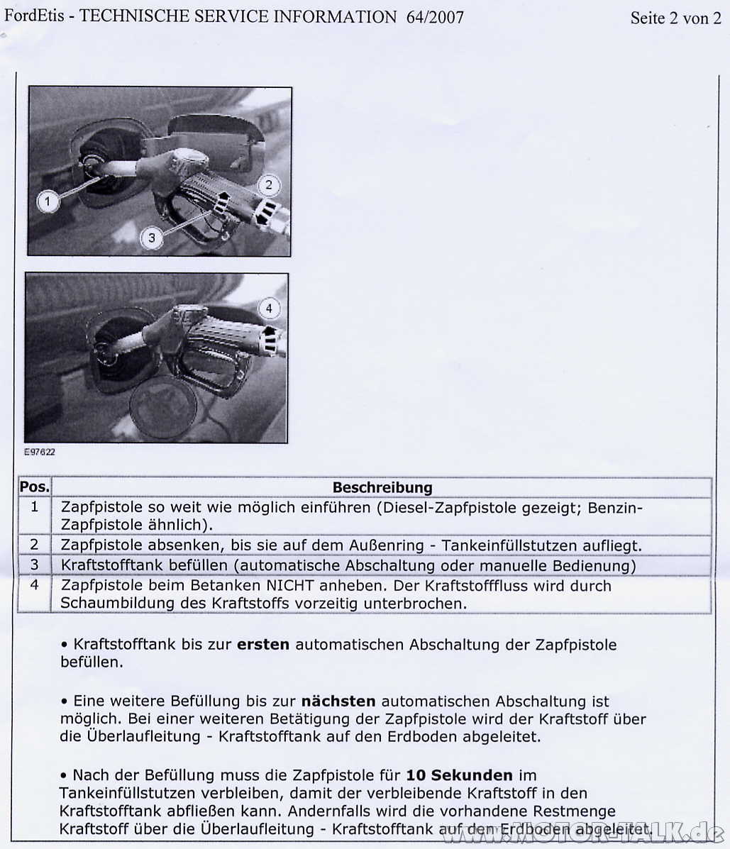

hallo leute ,
ist jemanden auch schon aufgefallen wenn man volltankt das es unten wieder rausläuft bzw.tropft
fahre ein mondeo turnier titanium x TDCI,
war auch schoin bei ford die haben nichts gefunden sagten nur soll nicht zu volltanken.
jetzt ist mir aber aufgefallen das auch bei leeren tank den ich mit ca 20 liter füllte es unten tropfte.
ich war wieder bei ford die sagten sie können nichts machen da nichts zu erkennen sei und sie deshalb
von ford nichts bezahlt bekommen ,das kann doch nicht wahr sein,oder??
hab garantie und die sagen die können nichts machen wenn nichts gravirendes ist weil sie ihre kosten nicht abgerechnet bekommen.
was wäre wenn es ein benziner wäre dann muss man wohl mit feuerlöscher rumfahren oder was??
ist mein 4 ter mondi und kann ford da nicht verstehen.
ob es wohl an diesem neuen tanksystem liegt was eine falschbetankung verhindern soll??
hatten wir schonmal... tanken wie Ford es will, und das Prob is gelöst!
guckt ihr hier:http://www.motor-talk.de/.../Attachment.html?...
omk danke werde ich so mal probieren aber trotzdem bei 20 liter läuft was ins erdreich komisch??
Ja... wenn du zu schnell den Rüssel rausziehst eben genau das was im Zulaufrohr steht!
an der tanke läuft nichts ins erdreich.
Also ich kann das bestätigen. Habe bisher 4x getankt, immer genau so, wie Ford es will, nach der ersten Abschaltung mindestens 10 Sekunden gewartet, bevor ich den Tankrüssel rausgezogen habe.
Aber: Es läuft zum Ende des Tankvorganges hin UNTER dem Fahrzeug raus, habe es deutlich gesehen, mich mal runter gebeugt, die Hand drunter gehalten - dachte erst, es sei Wasser - dran gerochen. es war eindeutig Diesel. Direkt vor dem rechten Hinterrad, so ca. 30-40 cm von der Außenkante entfernt.
Wie viel es ist, kann ich nicht genau sagen, aber es war schon ein deutliches Tropfen ...

Da gibts einen neuen oberen Teil des Tankeinfüllstutzen,mit dieser neuartigen
Rückschlagklappe hab ich schon gewechselt.

hallo,habe ein artikel von autobild gefunden wo der focus getestet wurde
da war das problem bekannt sie foto.
ford tu was.
mfg david

bei download siehe seite 5 da steht was drüber
