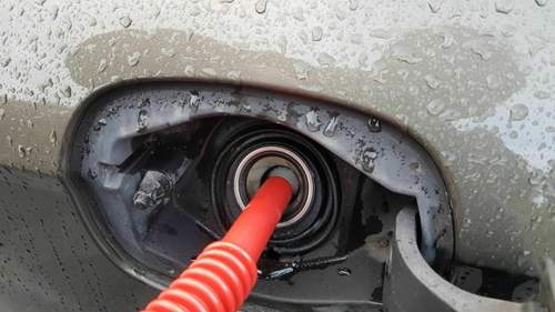

Neues Problem, ich bekomme einfach die weiße Schutzklappe nicht zur Seite gedrückt.
Die Verriegelung des Tankdeckels selbst öffnet problemlos (also keine Sicherung defekt oder Servo), aber ich bekomme den roten Stutzen einfach nicht reingedrückt. Möchte das jetzt nicht mit Gewalt probieren. Weiß jemand woran das liegt oder liegen könnte?
Edit:
Wenn ich das richtig sehe liegt das am Fehlbetankungsschutz 🙄 Ok, dann muss ich jetzt erstmal den passenden Adapter besorgen. So kann man den Samstagvormittag auch verbringen 🙂

den Adapter für den Fehlbetankungsschutz solltest du im Kofferraum haben, sieht so aus:

Was das Nachtanken aus dem Kanister angeht, da reichen 5L wohl nicht um die Sperre aufzuheben. Laut meinem Händler sind da 10-15L nötig.
