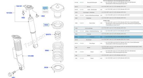

und welches teil, einfach nur den "federsitz" (ford 1745027) oben an der hinterradfeder also ?
bild..
oder:
1521249 Auflage - Hinterfederdämpfung
und 1513933 Geräuschdämpfungsunterlage ?
oder nur das teil oben am hinteren stossdämpfer? bin überfragt

Also wenn ich mir das FEderbeinstützlager (das ist wohl mit domlager gemeint) so ansehe, dann hat es gar kein wälzlager ga nichts dort. wieso hab ich dann so ein lautes metallisches klopfen ? es tönt für mich als laie eher so, als würde die hinter-feder nicht sauber geführt werden und in der führung rumrutschen udn laute krächz-und entspannungsgeräusche verursachen?
was muss ich nun alles kaufen?

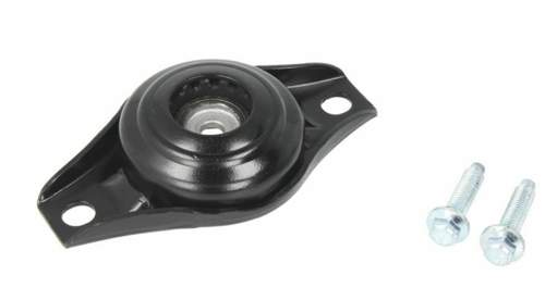

und wie lang denkt ihr geht der wechsel des domlagers li und re ? gesamt 30min ?
edith
Du brauchst nur das was du als Bild angehängt hast.
Rad ab, oben die beiden Schrauben lösen. Dämpfer runterdrücken. Dämpfer mit ner Strippe am ausfahren hindern ( oder eine zweite Person hällt fest) . Dann oben die Mutter vom Dämpfer anschrauben ( Dämpfer gegenhalten). Alles wieder zusammen und fertig.
Allein hab ich's in ner Stunde gemacht ( pro Seite) . Es nervt schön wenn der Dämpfer wieder raus will.
