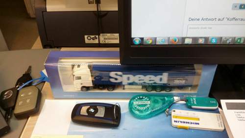

Dann erklärst du mir mal bitte, wenn der Schlüssel den ganzen Tag so da liegt, wie auf meinem Foto, wie auf einmal der Kofferraum offen sein kann. Früh als ich den Schlüssel so ablegte war das Auto definitiv zu. Auch noch kurze Zeit danach.
Und kommt jetzt nicht, dass es an dem Volvo- Schlüssel liegt. 😁
Schlüssel
Wo ist der zweite Schlüssel?
ca. 11 km entfernt!
