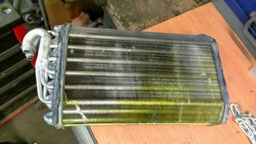

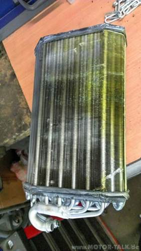

Worst Case: Der Verdampfer unter dem Armaturenbrett ist im Eimer. Heute wurde mitz Stickstoff geschnüffelt. Nachdem außen nichts zu finden war kam er bei 12bar an der innerene Lüftung auf Werte. Nach Ausbau des IGEL und Endoskop konnte man es auch noch sehen.

Die Undichtigkeit kann on den Anlagen kaum festgestellt werden. Die ziehen ein 1-3bar Vakuum und warten 3-10 Minuten. Gestern hat er 8bar gegeben und es ist erst nach 5 Minuten 0.1bar verschwunden. Bei 12bar konnte man dann Stickstoff an den Auslassdüsen feststellen 🙁
