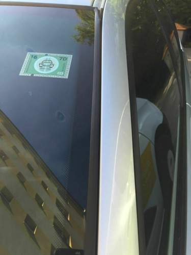

Servus!
Ich habe wirklich lange nach einem passenden Thread gesucht und auch in Google gestöbert. Weiß auch dass ich nicht der Einzige bin bei dem die Dichtungen an der Frontscheibe dahin sind.
2 Threads fand ich wo das Thema auf einer Seite "besprochen" wurde aber leider wie so oft NICHTS konkretes. Alle wissen alles besser, sogar die, die niemals damit zu tun hatten aber weit und breit kein hilfreicher Kommentar.
Deswegen möchte ich mit diesem Thread ausschließlich die ansprechen, welche die Dichtung OHNE Scheibenausbau ersetzt haben.
Ich würde mich wirklich sehr über Eure Hilfe freuen.
Anhang aus: https://www.google.at/imgres?...
Dichtung
Und hier noch das Ergebnis!??
Img-mt-4674517792439503862-image
Img-mt-5592107849494169569-image
Img-mt-3198361351067799780-image

genau das gleiche Problem habe ich auch. Den neuen Scheibenrahmen habe ich mir besorgt. Wenn der
alte völlig zerbröselt ist, so heißt das noch lange nicht, daß die Scheibe undicht ist. Die Frontscheibe ist
nämlich eingeklebt. Definitiv läßt sich der neue Rahmen nur einsetzen, wenn die Scheibe herausgenommen
wird. Nun muß man echt überlegen, ob nicht gleich auch ein Scheibentausch günstig wäre. Meine Scheibe
hat nach 19 Jahren eben auch ein paar Steinschläge aufzuweisen. Aber es kommt noch schlimmer. Ich
habe eine Frontscheibe mit Regensensor verbaut. Das bedeutet, ich müßte wieder eine solche Scheibe
einbauen. Dabei muß natürlich auch die Frage der evtl. Kosten beachtet werden.
Mir wurde von einem Fachmann geraten, die entstandene Fuge, nach Entfernen des alten Gummis, mit
schwarzer Silikon-Dichtmasse sauber auszufüllen.
Nun bin ich mir im Moment nicht ganz schlüssig, was ich mache.
Eine neue Frontscheibe, frei von Kratzern und Steinschlägen - das wäre schon was - aber ?

@oli-san schrieb am 2. Juni 2016 um 18:47:32 Uhr:
http://www.bimmerforums.com/.../showthread.php?...
Vielen, vielen, vielen Dank!!!!!!!
@carfan-48 Dafür gibt es doch den Google Übersetzer. Liest sich zwar manchmal lustig aber man kann es grob verstehen.
Für einzelne Satzfragmente oder Wörter empfehle ich Leo.org.
Leider ist das Leben nicht immer so einfach😉
@KapitaenLueck schrieb am 3. Juni 2016 um 10:13:44 Uhr:
genau so habe ich es gemacht, der Google- Translator reicht völlig um es zu verstehen, die Bilder sind eigentlich Erklärung genug.
Hat bei mir bestens geklappt.
Wichtig, mit einer Ecke beginnen und erst die obere Kante zum Dach( mit viel Spülmittel- Wassergemisch ) mit dem Handballen leicht einschlagen. Die geht ziemlich straff, die Seiten sind kein Problem.
Falls noch Fragen auftauchen, immer her.
