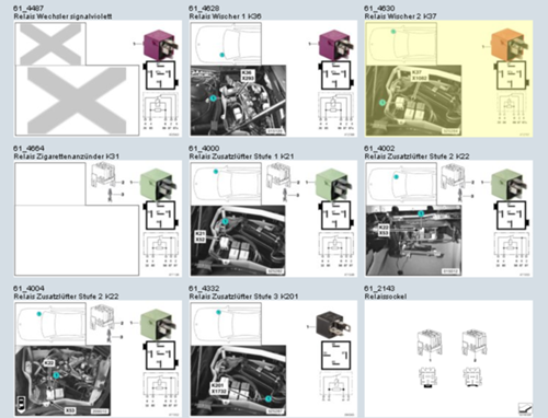

ich mein Klimakompressor geht nicht. Bosch hatte die Anlage aufgefüllt und im Fehlerspeicher :
"4A Relais Klimakompressor Unterbrechung/Masseschluss" gefunden. Dann haben sie eine halbe Stunde nach dem Relais gesucht aber nicht gefunden.
Weiß jemand, wo das Relais eingebaut ist ? Danke !!!!

Aus der ausführlichen Beschreibung geht hervor, dass es doch ein Relais gibt. Was mir fehlt ist der Einbauort. Ich werde mal Bilder von den Relais im Kofferraum und unter dem rechten Innenraumluftfilter posten.
Also ich finde kein Relais.
Hier wäre mal der Fehlercode wichtig.
Hier das Fehlerprotokoll und die Bilder des weißen Relaiskasten und der Relais im Kofferraum. Das ist alles ganz schön verwirrend.

Hier der Fehlercode und es bedeutet ganz was anderes.
Klimakompressor
Endlich mal eine fachkundige Aussage. Danke.
D.h. es gibt kein Relais, sondern die DME steuert direkt den Klimakompressor an. Dann gibt es doch nur drei Möglichkeiten:

DME steuert nicht direkt die Magnetspule des Kompressors an sondern das macht A11 Klimasteuergerät, wenn die Drücke stimmen und die DME die Freigabe an A11 erteilt hat. WDS ist etwas verwirrend beschrieben. Relais gibt es nicht mehr.
So langsam wird das Thema doch interessant. Ich werde mir den OBD-Adapter und die Software "INPA" besorgen. Gibt es eine Übersicht, welche Bedingungen erfüllt sein müssen, damit die Klima funktioniert ?
Ich werde heute das Kabel suchen, daß die Magnetspule mit der Klimasteuerung verbindet.
