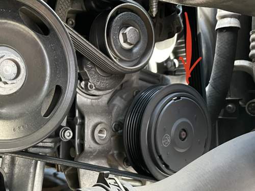

Liebe Foren Nutzer, nachdem dieser Thread alle fünf Jahre wiederbelebt wird, sehe ich mich jetzt in der Pflicht:
Ich habe heute versucht den Mitnehmer bei meinem Golf 6 EZ 05/09 zu wechseln. Als die Abdeckung vom Radgehäuse weg war, habe ich das Bauteil aber schlichtweg nicht gefunden. Kann es sein, dass der Mitnehmer noch eine zusätzliche Abdeckung hat? Siehe Foto und Markierung. Wäre dankbar für eure Rückmeldungen.
Viele Grüße, dschengis
Was verstehst du unter Mitnehmer ?. Die Riemenscheibe vom Klimakompressor ist eine Einheit. Oft wandert die Zentralschraube raus und die Verzahnung geht kaputt. Dein Kompressor hat keine Magnetkupplung mehr, er wird über ein Regelventil gesteuert. Er Läuft dauern mit. Eine Taumelscheibe verändert die Funktion des Kompressor.

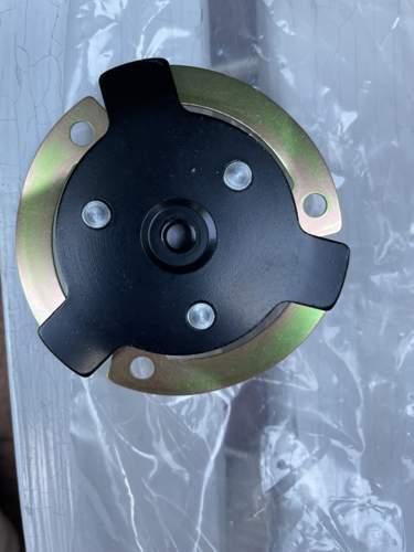

@autopeter99 schrieb am 11. Juni 2023 um 21:48:40 Uhr:
MFG:
Ich habe dieses Ersatzteil besorgt (s. Foto) und habe daher erwartet, das gleiche auch vorzufinden.
Nachdem das nicht der Fall war, habe ich alles wieder zugeschraubt. Danach dachte ich anhand der Fotos in diesem thread, dass es sich dabei um das im vorherigen Foto markierte Teil handeln muss, allerdings wohl hier einer Abdeckung.
Liege ich damit falsch?
Ersatzteil
Das Teil ist von einem Kompressor aber der hat eine Magnetkupplung, deiner aber nicht. Die Riemenscheibe bei deinem Kompressor ist fest auf der Welle vom Kompresser angeschraubt und steck auf einer Verzahnung. Die Mittelschraube kann sich auch mal lösen und geht die Verzahnung kaputt und der Kompressor arbeitet nicht mehr. Dein Kompressor wird über das Regelventil welches im Kompressor sitz, gesteuert. Da ist bei dir keine Abdeckung.

Danke für deine Antwort, vermutlich fehlt mir allerdings das nötige Hintergrundwissen um sie wirklich in Bezug auf meine Situation zu verstehen.

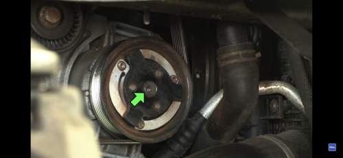

Ich versuche es mal andersrum: ich habe folgendes Video gesehen: https://youtu.be/IXq3z68EbUk
Somit ist mir das Problem der verschlissenen Zahnung aufgrund der zentralen Schraubenlockerung bekannt.
Das Foto anbei stammt aus dem Video. Hier sieht man das von mir, bestellte Ersatzteil (oft als Mitnehmer bezeichnet) im originalen eingebauten Zustand.
Wie auf meinem ersten Foto zu sehen ist, war dies aber bei mir so nicht vorzufinden.
Die Position des Mitnehmers auf dem Foto aus dem YouTube Video als auch auf Fotos aus diesem thread ist aber eigentlich genau da, wo ich es mit dem roten Pfeil im ersten Foto markiert habe, oder?
Verstehe ich Dich richtig, dass ich die Stelle zwar korrekt identifiziert habe, aber bei mir eben ein anderes Teil verbaut wurde, nämlich ein „mitnehmer“ ohne Magnetkupplung?
