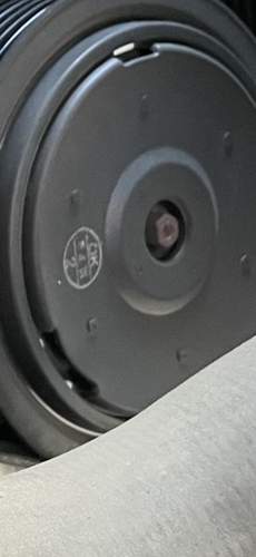

Aber ich frage mich, und deshalb auch dieser Beitrag: kann man am Klimakompressor nicht selbst erkennen, ob diese Schraube rauswandert?
Der Mitarbeiter bei VW zeigte mir ein Foto eines Klimakompressors mit dem Hinweis auf diese Schraube.
Die ist ja wohl offen sichtbar, und so wie ich das gesehen habe, ist das die Zentralschraube.
Wenn man also von dem Problem gehört hat, kann man das im Vorwege erkennen, oder nicht?
Wenn ja, empfehle ich, dort auch mal hinzusehen. Das könnte einen teuren Schaden verhindern helfen.
Original geschrieben von Ruediger63
Wenn ich das richtig erkenne, hat sich die zentrale Schraube bereits ca. 2mm rausbewegt.
Ist das so richtig?
Wie viel genau, weiß ich nicht. Aber es ist eigentlich deutlich zu erkennen dass die sich schon rausbewegt hat. Und wie schon gesagt, man hat es bei mir auch mit laufendem Motor erkannt, da sich die Schraube relativ ungleichmäßig mitgedreht hat.
Original geschrieben von GVV_fite
Eine Markierung im Bild wäre hilfreich!
Danke!
Man erkennt die Schraube doch 😉 Dort unten wo die bräunliche Scheibe ist steht die Schraube leicht raus.
Wenn es dennoch nicht erkennbar ist, kann ichs auch markieren.
EDIT: Hier nochmal das Foto mit Markierung.

Die Anlage hat schon die letzten Jahre immer ein surrendes Geräusch gemacht, das auch Drehzahlabhängig war, hat aber noch gekühlt. Der VW-Mitarbeiter hat sich das angehört und gesagt: das ist der Kompressor. Könnte sein dass sie noch eine Saison durchhält, aber dann müsse man ihn wohl bald austauschen. Durch die Internet-Recherche kann ich darauf, dass es vielleicht reichen könnte diesen “Mitnehmer” zu ersetzen. Dieses Ersatzteil war im Video verlinkt, und ist doch meines Wissens das worum es sich in diesem thread immer ging oder? Jedenfalls habe ich das bei mir verbaute Teil in all diesen Reparatur-Videos nie gesehen.
Ich konnte das surrende Geräusch gestern nicht mehr reproduzieren, aber vielleicht kann mir jemand sagen ob das normal klingt (Link zu wetransfer wegen Dateigröße):
https://we.tl/t-G9EKA6wpRH
Die Schraube hat allerdings rein gar nichts mit dem Geräusch zu tun. Wenn die rauswandert, kann das Geräusch eigentlich nur weniger werden; das liegt daran, das sich dann schlicht gar nichts mehr dreht.
Den Mitnehmer Bzw diese Form der Abreisskupplung haben nur eine bestimmte Baureihe eines Herstellers am Klimakompressor
Kannst du eine Teilenummer lesen? Oft muss das ganze Rad gewechselt werden, beim surren kann zu wenig Kältemittel, zu wenig Kompressoröl oder ein defekt am Kompressor vorliegen, der langsam aber sicher die ganze Anlage mit Metallspänen vollsetzt
@homefs schrieb am 13. Juni 2023 um 07:28:41 Uhr:
Denke das Teil im Foto können nur Kenner identifizieren…
Also könnte auch eine Leckage vorliegen? VW sagte schon etwas von Kontrastmittel… klingt nach hoher Rechnung, bin nicht sicher ob ich da noch selber ran kann / will, vor allem wenn das Problem nicht eindeutig ist. Schade…
Bei mir verbautes Teil
Ist der Klang denn Eurer Meinung nach normal (vor allem das nachklingende Geräusch nach Abschalten)?
Also mittlerweile kühlt die Anlage gar nicht mehr. Ich denke an einer Werkstatt führt für mich hier kein Weg mehr vorbei. Habe nur wie immer Sorge vor unnötigen Arbeiten und hoher Rechnung.
Wie sollte man vorgehen? Erst Kühlmittel-Leckage prüfen, wenn ausgeschlossen dann Kompressor raus, checken und ggf ersetzen? Würdet ihr damit zu VW oder in eine freie Werkstatt?

dschengis089,
Du hast das Ersatzteil für Delphi gekauft, aber bei dir ist der Denso verbaut, natürlich kann die Riemenscheibe auch kaputt gehen,
aber ohne das halte Werkzeug könnte es schwierig werden zu wechseln.
Woher ich das weiss hatte früher beide Modelle Benz/Denso und VW/Delphi erlebt.
Ich würde als erstes Diagnose erstellen lassen, vielleicht fehlt auch nur Klimagas, wenn bis jetzt nie aufgefüllt.
Da sind Hobbywerkstätten in und um München auch in Kleinanzeigen zu finden, es für Festpreise machen, auch der Kühlerbau Schneider macht es, mehr als 70-80 Eurosollte es nicht sein.
Grüsse
Hier siehts du wie man bei Denso die Riemenscheibe wechselt, das äussere ist nur Plastikdeckel.
