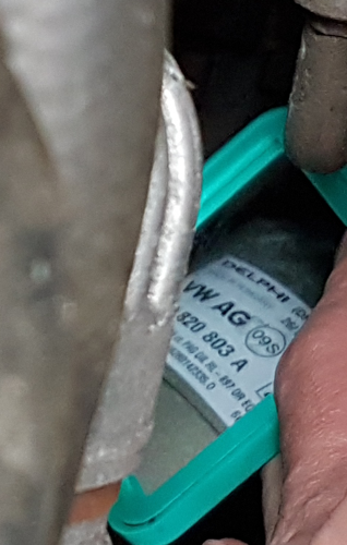

Soebe mal nach dem Typenschild geschaut (dabei aufgepasst sich nicht 2 finger zu brechen ^^)
Wie es aussieht ist auch bei mir ein Delphi verbaut. (siehe Foto)
Demnach kann ich -nach Absprache mit der Werkstatt- den verlinkten Rep.Satz erwerben oder?

Ja, das sollte funktionieren.

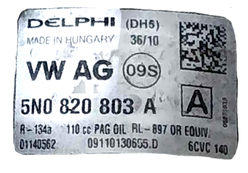

Hey,
mich hat's mit meinem Golf 6 2.0 TDI 103kW BlueMotion heute auch erwischt. (149tkm) Kurz nachgeschaut und der Kompressor ist tatsächlich der berüchtigte von Delphi (Hab das Typenschild mal hochgeladen).
Hattet ihr Erfolg mit dem Reparatur-Kit von Ebay? Oder doch lieber zum freundlichen fahren und auf anteilige Kulanz hoffen?
