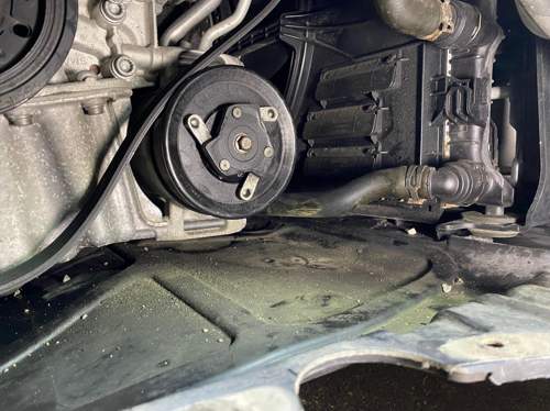

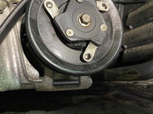

Ich habe heute bei meinem mal die Radhausverkleidung raus gemacht und den Klimakompressor begutachtet, weil bei mir da ja relativ viel Öl am Wasserschlauch war. Ich bin fast ziemlich sicher dass bei mir das Problem am Kompressor liegt und nicht am Kondensator.
Öl ist genau im Bereich vom Kompressor, man sieht es auch rausschimmern. Wasserschlauch in dem Bereich war voller Öl. Von vorne kommt das nicht, weil müsste dann ja am Wasserkühler bzw. an den schwarzen Klappen auch versifft sein, das ist aber trocken.
