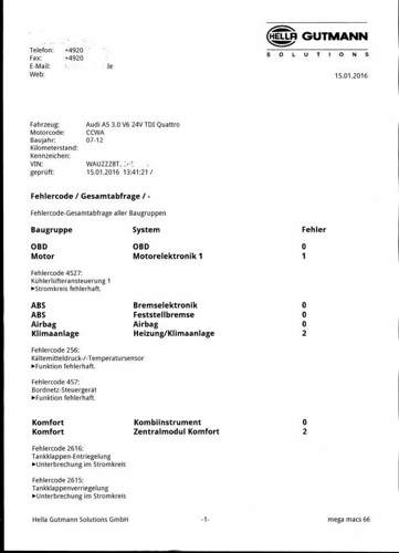

vielleicht kann mir hier jemand helfen. Die Klimaanlage funktioniert nicht mehr, beim Fehlercode auslesen hat ein Freund von mir folgende Fehler ermittelt.
Fehlercode 457
Bordnetz-Steuergerät
Funktion fehlerhaft
Fehlercode 256
Kältemitteldruck-/- Temperatursensor
Funktion fehlerhaft
Habe nächste Woche nen Termin beim freundlichen, kann mir jemand sagen was evtl. auf mich zukommt an Kosten, hatte das schon mal jemand?

Hallo, ich wollte nur mitteilen, dass ich den Druckschalter der Klimaanlage getauscht habe und nun alles fehlerfrei funktioniert. Vielen lieben Dank für die Hilfe :-)

wenn im speicher defekt steht wird er einen fehler auf dem signal (lin) Ausgang
Danke, da hätte ich auch selbst drauf kommen können das zu messen.
Es liegt keine Spannung an. Hat einer weitere Vorschläge?
Hab mal den Ausdruck des Fehlerspeichers anbei gefügt. Wie gesagt Kabel des signal (lin) Ausgang ist ok. Es scheint also ein Stromproblem vor zu liegen.
lg rwing
Fehlerspeicher1-15-01-16-n
Wenn ich auf das Kabel + drauf gebe läuft die Klimaanlage. Ich tendiere dazu ein neues Kabel zur Sicherung der Klimaanlage zu ziehen. Weis einer ob das die richtige Stelle ist?
