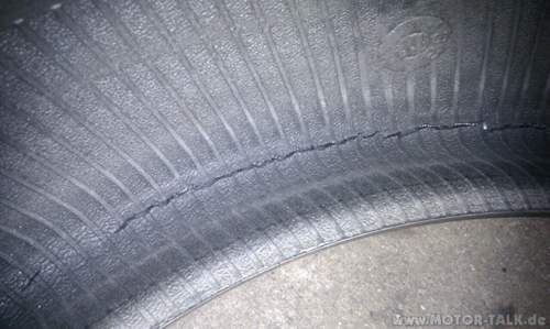

ich habe einen 16 Monate alten A5 Cabrio 3.0 TDI.
Letzte Woche sind an einem Tag beide Vorderreifen platt gewesen. Beide Reifen sind auf der Innenseite aufgeritzt. --> siehe Bilder
Danach wurde die Spur vermessen. - Alles o.k.
Die Werkstatt stellte nun fest, dass beide Radlager defekt sind! Das leise Geräusch der defekten Radlager habe ich aber meines Erachtens schon immer gehört.
Kennt jemand das Problem?

Sind die nur auf der Innenseite so abgefahren, oder auch auf der Aussenseite?
Sieht für mich irgendwie danach aus, als ob der Luftdruck über längerer Zeit viel zu niedrig war... :confused:

die Reifen haben eine Laufleistung von ca. 25000km. Das Fahrzeug hat 49000km.
Den Reifendruck habe ich regelmäßig überprüft. Die Reifendruckanzeige ging erstmals letzte Woche an.
Die Reifen sind nach innen abgefahren.
bist du mit dem reifen mal gegen einen randstein gefahren oder gerutscht (im winter vielleicht?) ?
Themenstarteram 1. November 2010 um 9:41
Nein, die Spur ist o.k. Die Felgen haben auch keinen Schaden/Kratzer.

Okay, warum ich das erzähle: Dein Reifenschaden (bzw. das restliche Reifenprofil) sieht mir nicht nach einem Fehler von Spur / Sturz aus. Was das Radlager für einen Einflusss auf die Risse haben könnte, ist mir ebenfalls schleierhaft, ausser vielleicht das Rad hat schon wie ein Dackelschwanz gewackelt.
Ich vermute eher dass der Reifen durch einen zu niedrigen Luftdruck auf eine längere Distanz mit hoher Geschwindigkeit überhitzt hat, zu hohe Walkarbeit geleistet hat. Welchen Luftdruck fährst du und wie oft kontrollierst du den?

Ich fahre vorne mit 2,7 und hinten mit 2,3. Ich kontrolliere den Reifendruck ca. alle 2 Monate. Das die Spur/Sturz nicht verstellt war, muss ich wohl der Werkstatt glauben. Ich habe den Wagen noch nie ausgefahren, bzw. war ich auch noch nie auf einer Rennstrecke.

Ich hab mir die Bilder jetzt noch einmal angesehen. Das Profil an der Innenflanke ist ident wie in Reifenmitte, rein optisch passt die Achsgeometrie und das Verschleisbild zusammen. Oder anders gesagt: Spur / Sturz war okay.
Wenn auch der Reifendruck okay war (wie war das genau mit dem Alarm?), dann ist es tatsächlich ein Fabrikatsfehler der Reifen. Vielleicht solltest du mit Dunlop Kontakt aufnehmen und denen die beiden Pneus schicken. Wirst ja sehen was die dazu sagen.

nachdem ein mal die luftdruckkontrolle gepiepst hat, bin ich in die werkstatt gefahren, um überprüfen zu lassen, ob die beiden vorderen felgen einen riss haben, da beide 0,5 bar zu wenig luft drin hatten. dann haben sie die reifen runter gemacht und festgestellt, dass beide reifen von innen kaputt gegangen sind. ich hab auch 180eur bezahlen müssen für eine sturz / spur messung -> alles war im grünen bereich. darauf hin hat man die beiden reifen zu dunlop eingeschickt und es kam ein brief zurück:
ich sei entweder zu schnell gefahren (was mit einem 3.0 tdi nicht geht) - zu schnell in kurven gefahren. (bitte zu schnell definieren) oder mit falschen luftdruck gefahren (kann nicht sein, da der audi das überwacht)... aber aus kulanz würden sie mir 35% nachlass geben, wenn ich neue dunlop reifen kaufen würde. ich habe dankend abgeleht, da ich nicht lebensmüde bin und continental reifen gekauft. für mich ist das ganz klar: der 20" dunlop, den audi verwendet hat irgendwelche produktionsfehler.
anbei ist noch ein bild wie mein reifen von innen aussah.
ich kann jeden nur den tip geben die vorderen reifen mal runter zu nehmen und von innen mal schauen wie sie aussehen. am dienstag werde ich meine winterreifen draufmachen. da werde ich die contis mal runter machen lassen und mir die von innen anschauen. ich stell mir gerade vor, wie das wohl enden würde bei 265km/h auf der autobahn und die reifen platzen...
