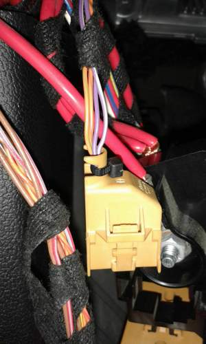

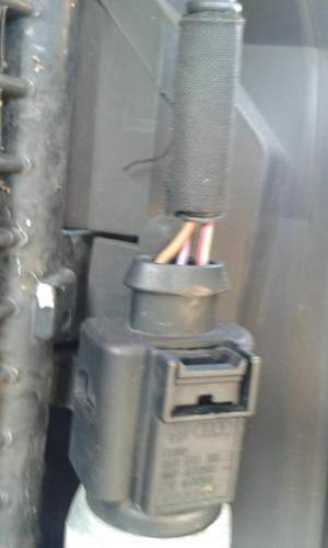

Probleme mit der Klimaanlage Drucksensor, Klimaanlage ohne Funktion.
1) Fehler steht im Fehlerspeicher (Fehlercode 256 Kältemitteldruck-/Temperatursensor defekt + Fehlercode 457 Bordnetzsteuergerät Funktion fehlerhaft)
2) Kältemitteldruck-/Temperatursensor mit Hella 6 ZL 351 028-361 getauscht
3) Klimaanlage entleert und gefüllt; Klimaanlage dicht
4) Durchmessen der Kabel:
Durchgang Lila Kabel ok
Durchgang braunes Kabel vom Sensorstecker gegen Masse gemessen Ok
Ich finde das graue Kabel mit dem roten Streifen im Innenraum nicht und bin etwas ratlos. Kann wer beim auffinden weiter helfen?
Lg rwing
Stecker Sensor
Stecker Steuergerät
Steuergerät
Der rote... sollte plus sein, also zwischen beiden äußeren sollte Spannung anliegen
