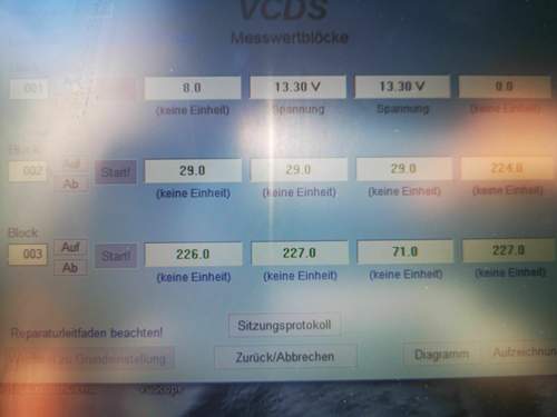

AQF, BJ 2000
Ich habe meine Anlage gestern füllen lassen (etwa 400g haben gefehlt) und leider kühlt sie trotzdem nicht.
Im MWB 1,Feld 1 steht der Wert 8 - siehe Bild
Auf was weißt mich dieser Wert Konkret hin? Der Sommer so ganz ohne Klima ist schon recht tropisch bei aktuell 38 Grad 😁
Danke vorab,
Kompressorabschaltbedingung "8":
Gemessene Außentemperatur kleiner 5 °C (- 5 °C bei Bedienungs- und Anzeigeeinheit -E87 mit Teile-Nr. ab Index "J" und Umluftbetrieb)
Mögliche Ursache: Außentemperatur kleiner 5 °C (- 5 °C)
Abhilfe: Stellen Sie das Fahrzeug zum Prüfen in einen beheizten Raum
Mögliche Ursache: Temperaturfühler für Außentemperatur -G17 oder Temperaturfühler - Frischluftansaugkanal -G89 liefern falsche Werte
Abhilfe: Prüfen Sie den Temperaturfühler für Außentemperatur -G17 und den Temperaturfühler - Frischluftansaugkanal -G89
Schau mal weiter oben. Wenn ich das richtig deute hat Rantanplan am 25.05.18 die Lösung präsentiert.
Gruß Matze
Stimmt. Hatte nicht so weit zurückgelesen. Der Fragesteller auch nicht... 🙁

Update:
Habe endlich eine Teilenummer für den Sensor G89 - > 4A0 820 539
Laut Vergleichsliste sollte das der richtige sensor sein, ist ja scheinbar ein modellübergreifendes Teil 🙂

Den Sensor habe ich bei mir gefunden, allerdings an anderer Stelle. Er ist nicht auf der Fahrer sondern der Beifahrerseite unter der Scheibenwischerblende angebracht (Bild)
Der Fehlerspecher bemängelt bei mit nun den Motor der Staudruckklappe V71 - Blockiert oder Spannungslos.
Werde mich da die Tage noch mal ran machen, brauche die Klima eigentlich in 14 Tagen für eine längere Fahrt :/
Nochmal Danke an alle hier, ihr seid wirklich einen große Hilfe für einen Laien wie mich
Die Staudruckklappe kannst Du durch das Gitter im Wasserkasten sehen. Klima an - Staudruckklappe offen. Klima aus - Staudruckklappe zu. Auto aus - immer offen
