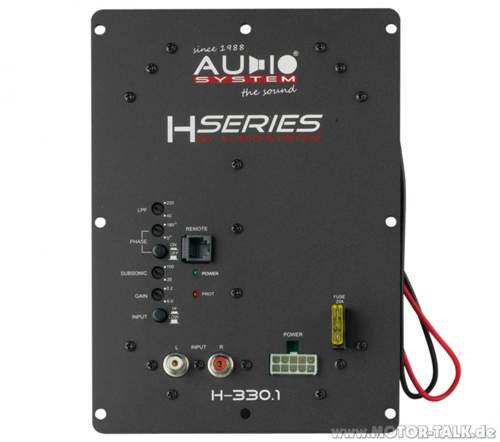

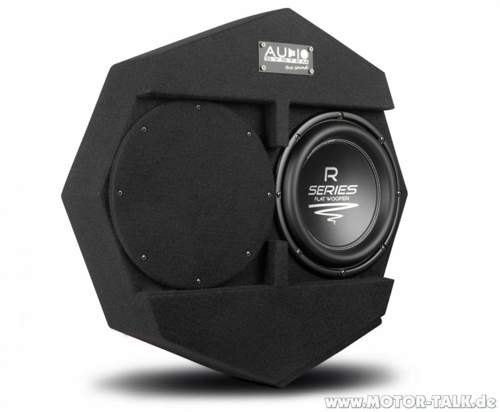

So ich hab jetzt vor meine Anlage noch was aufzuwerten, der richtige Tiefbass unter 100 Hz fehlt einfach das bekommt man auch mit den schon wesentlich besseren 16 LSP von Audio System nicht hin. Habe jetzt nach einer Bassreflexgehäuse Lösung für die Reserveradmulde gesucht, und auch was von Audio System gefunden. Das teil heißt SUBFRAME R 10 FLAT ACTIVE. Das ist ein extra flaches Aktiv Gehäuse mit 16 Liter Volumen mit einem 25 Flat Subwoofer mit einem Digitalen Mono Hochleistungsverstärker mit SMD Technologie in einem stabilen MDF Gehäuse. Der Verstärker heißt H-330.1 ist auch von Audio System, der ist da direkt mit eingebaut, hat alles was man benötigt an Bord auch High Level Eingang und Auto Sense und ein Remote für den Innenraum, es gibt auch eine Vorbereitung für einen zweiten 25 Sub.
Die Endstufe hat 350 Watt max / 230 Watt RMS an 4 Ohm. Habe das mal in der Limo gehört schiebt ordentlich an😁 Das Teil ist aber nicht ganz billig passt aber perfekt in die Reserverad Mulde. Ist nur 150 mm hoch da ist dann noch ca 10 cm Platz nach oben. Das Notrad muss dann weichen. Das Signal hole ich mir dann einfach von den hinteren beiden LSP, die Endstufe schließe mit Plus direkt an die Batterie im Kofferraum an, Minus nehme ich vom Massepunkt der liegt da hinter der rechten Verkleidung.
Zum Glück habe ich die Ski Sack Vorbereitung muss mir dann noch eine Originale Subwoofer Klappe vom Harman Kardon System in die Rückwand einbauen, die ist dann durchgängig, denke da kommt dann auf jeden Fall genug Schalldruck ins Auto auch wenn das Leder Mittelteil in der Rückbank drin bleibt. Werde euch berichten wenn ich es eingebaut habe.

Ich weiß nicht ob du dir mit einem bassreflex etwas Gutes tust, gerade beim Cabrio
Eine Lösung in der Öffnung des skisacks ist soweit ich mich die letzten Tage eingelesen habe die bessere Alternative. Siehe auch klappernder verdeckdeckel...
Wenn du das lederteil in der Öffnung lässt, wird da leider nix durchkommen.
