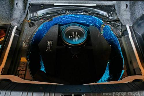

Ich habe jetzt noch nach einer Lösung gesucht das Klappern der Kofferraumablage weg zu bekommen. Wenn man den Bass auf 50 % hat und ein Lief mit ordentlich Bass spielt rappel echt der ganze Kofferraum weil die Ablage aus Kunststoff unten auf dem Metallrahmen der der Ersatzradmulde aufliegt.
Man hört das rappeln zwar nicht wenn man im Auto sitzt aber sobald man aussteigt und daneben steht hört man es deutlich.
Ich habe eine ganz einfache Lösung gefunden, ich habe die Auflagen mit Tesa Schaumstoff Fenster Dichtband ab geklebt. Jetzt liegt die graue Ablage komplett auf dem Schaumstoff auf und es rappelt gar nichts mehr. Jetzt spielt nur noch der satte Bass😛🙂

Das ist aber das A und O beim Audioausbau. Neben Blechen auch die Verkleidungen zu dämmen.
Tesa Moll geht natürlich auch, bei Conrad gibt es "relativ" günstig einen schwerentflammbaren selbstklebenden Schaumstoff.
Auch Dämmmatten für Computertower kann man gut verwenden, der ist auch flacher und ebenfalls schwarz.
Ebenso würde ich jedem raten, der die Türverkleidungen ab hat, neue Clipse zu benutzen, diese habe ich auf der Kopfseite, die in die Verkleidung geschoben wird ebenfalls mit einem Ministück von dem Computerdämmmaterial versehen, dann sitzen die bomben fest und wackeln nicht in der Verkleidung. Es gibt auch eine Ausführung mit einem kleinen Gummiring, weiß nicht mehr ob die von BMW waren. Der Gummiring sitzt zwischen Clip und Türblech.
Angenehmer Nebeneffekt, wenn man die Türen für die Lautsprecher dämmt, die fallen Mercedeslike (also aus lange vergangener Zeit) ins Schloss und es rappelt, knistert garnichts. Ebenso wird der Wagen wesentlich leiser. Habe das gesamte Türblech im Hohlraum mit Bitumenplatten ausgeklebt, die Türverkleidungen KOMPLETT mit den obengenannten Schaumstoffen, wo geht der dickere, wo kein Platz den dünneren.
Auch Heckklappe, Seitenteile im Kofferraum, Schweller, alles gedämmt. Kennzeichen gehören auch angeschraubt und nicht in diese diebstahlfördernden Plastikrahmen. Sogar die Kopfstützen hinten musste ich mit etwas Isolierband an den Stangen am Schwingen hindern.
B-,C- und D-Säulen ebenfalls gedämmt.
Man darf für diese Zusatzmaterialen nicht zu geizig sein. Da gehen einige Platten für drauf. So eine Tür hat recht viel Fläche und der Rest antürlich. Wenn ich jetzt schätzen müsste, 250 Euro kommen da wohl zusammen. Aber das Ergebnis ist hervorragend. Das jetzt welche kommen und sagen, ist ja teurer als die Lautsprecher ist klar...

Die Tür Klipps habe ich natürlich alle neue gemacht, habe auch die mit Gummi Zwischenring es gibt gar keine anderen mehr bei BMW.
Die Türen sind schon spürbar schwerer seit dem ich die mit dem Alubutyl komplett gedämmt habe, da rappelt absolut nix mehr. Selbst die hinteren Ablagen habe ich komplett damit gedämmt, die Reserveradmulde natürlich auch. Nur die Ablage der Reserveradmulde hatte ich schlicht vergessen, das ist dann auch immer nur aufgefallen wenn ich bei laufender Musik neben dem Auto gestanden habe.
Wenn ich richtig aufgedreht habe hat dann auch das Kennzeichen gerappelt obwohl ich da schon Gummi Unterlagen drunter habe. Die Reserverad Ablage wurde ja durch den Bass quasi bei jedem Bassschlag angehoben.
Jetzt nach dem kleinen Setup sind alle Vibrationen komplett weg 🙂Der Klang bzw, der Bass ist gefühlt etwas klarer als vorher da ja keine störende Vibrationen mehr auftreten. Das merkt man besonders wenn das Verdeck zu ist 🙂 Das Tesamoll finde ich ideal dafür, weil es durch den Schaumstoff die Vibrationen komplett aufnimmt, Alubutyl wäre dafür das falsche Material.
