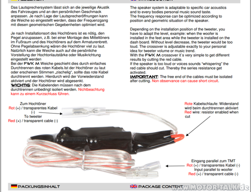

Mir ist auch noch aufgefallen das die Höhen bei manchen Liedern zischelig bzw. etwas Dominant klingen. Ich werde daher gleich jeweils die beiden roten Kabel an der FR durchtrennen, dadurch wird der Frequenzgang des HT etwas abgesenkt. Dies ist so auch in der Einbauanleitung angegeben, bzw in mehrere Foren zu lesen. Bei nicht gefallen kann man die Kabel ja wieder verbinden.
Da der 24mm Neodymhochtöner doppelt so groß ist wie der alte die Einbauposition aber nicht verändert wurde ist es besser wenn man den HT hier von der Dynamik etwa absenkt. Ich werde dann vor dem befestigen der Türverkleidung noch mal Probe hören.
Screenshot-328

Ich habe die sehr langen Boxenkabel auf beiden Seiten gekürzt und neu zusammengelötet, dann in dann harmonisch verlegt und das Alutubyl drüber, dass klebt wie sau. Die Türen habe ich jetzt auf beiden Seiten gleich mit Alutubyl gedämmt das ist auf jeden Fall wichtig ohne die Dämmung würden die Türen bei den dem Soundsystem mit Sicherheit vibrieren.
Die Anlage hört sich jetzt sau geil an😛😁 Das absenken des Hochtonpegels hat richtig was gebracht. Das System spielt jetzt echt über den gesamten Frequenzbereich sehr klar und real, habe die beiden Vorwiderstände an den Frequenzweichen durchtrennt, dann noch Steckern dran gelötet das man die ggf. wieder zusammen stecken kann.
