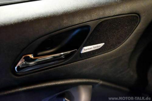

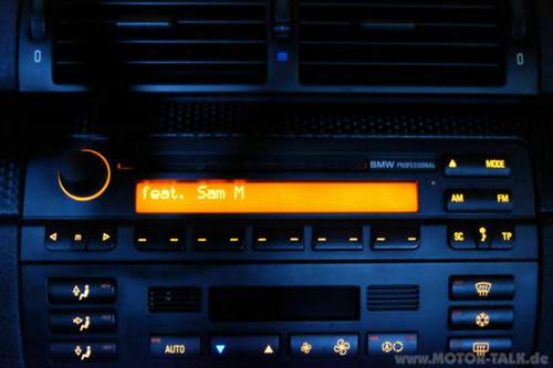

Hallo zusammen🙂
ich habe jetzt beim offen fahren wieder das Problem das der Klang aus dem Original System mit dem normalen Business Radio und dem normalen Lautsprechern zu schwach ist, wenn man die Fenster runter lässt kommt ja fast gar nix mehr rüber.
Ist so weit ja normal da die Klangwellen ja sehr wenig Reflexion haben.
Ich habe mich jetzt mal durch die Foren gelesen und da kam der Vorschlag das Business Radio gegen das Professional zu tauschen, falls ich noch irgendwo eins bekomme, gar nicht so einfach😠 Das hat ja mehr Ausgangsleistung, dann könnte ich ja noch die Original Hifi Boxen oder ein Audio System X--ION 165 einbauen die haben ja auch einen höhere Ausgangsleistung als die Standard Boxen im Verbund mit dem stärkeren Radio sollte das ja ja schon eine Verbesserung bringen.
Doorboards oder ähnliches kommt für mich nicht in Frage da mir dadurch der Innenraum zu sehr verändert wird zumal ich dadurch auch meine Lederverkleidung an den Türen entfernen müsste und der ganze Stauraum vorn wegfällt.
Was haltet Ihr davon?

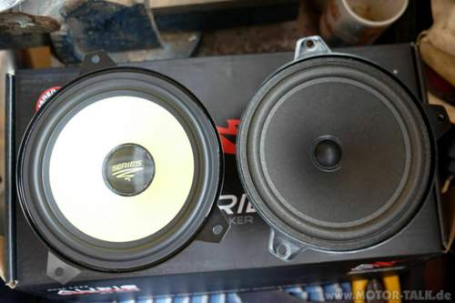

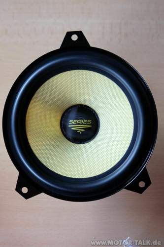

Es ist eben alles angekommen, mache mich jetzt mal an Einbauen, anbei noch ein paar Bilder. Die Fotostory mit Erfahrungen poste ich dann die Tage. Habe direkt mal geschaut wegen den Anschlüssen. Das Lautsprecher Kabel vom Radio wird direkt am TMT angeschlossen von da geht es dann parallel weiter an die Weiche und von da weiter an die Hochtöner.
Das Alutubyl ist echt richtig schwer🙂 Haben mir extra noch so einen Moosgummiroller und Handschuhe besorgt soll ja scharfkantig sein das Zeug.

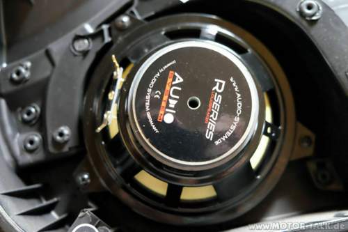

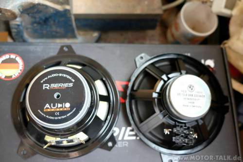

So hier mal ein kleiner Zwischenbericht.
Habe jetzt erst eine Seite (Fahrerseite) fertig habe seit gestern 16 Uhr bis 0 Uhr dran gearbeitet, zum Schluss hat mir auch noch ein Freund geholfen. Die TMZ austauschen ist total easy, die alten werden einfach nur durch die Neuen ersetzt, aber der Hochtöner ist schon mehr Arbeit😰 Das aufragen von dem Alutubyl dauert ewig, hat am meisten Zeit beansprucht. Es ist fummel Arbeit da man alles pass genau zuschneiden muss. Es geht am besten mit Handschuhen und einem Cuttermesser einer großen Unterlage aus Holz. Zum aufragen habe ich einen kleinen Tapetenmoosroller genommen.
Der neue HT ist nach dem auseinanderbauen (es lässt sich nur die hintere Schale ab klipssen) ca. um die Hälfte größer im Durchmesser als der alte HT. Hier hat man ja nur einen ca. 1 Euro großen Magneten mit einer 25 mm Kalotten Membran davor. Man muss die innere Aufnahme vom Hochtöner abschrauben dann mit der Stichsäge soweit ausschneiden das der neue HT mit der vorderen ovalen Rundung da rein passt. Man muss die dafür bis auf 42 mm ausschneiden.
Dann wird der neue HT zum Schluss von innen mit Heißkleber rund rum fest geklebt und bis an den TMT verkabelt, habe dann an die Steckverbindungen der Kabel noch Schrumpf Schläuche drüber gemacht. Danach habe ich dann noch Außen die neuen Harman /Kardon Türöffner dran gemacht die werden einfach nur aus uns ein gekippt, die sehen total gut aus. Die Frequenzweiche habe ich auch mit Heißkleber ca. 15 cm über dem TM in eine seitliche Kante geklebt, dass sieht man gut auf dem 7 Foto, die Rote Schlaufe zum absenken des Vor Widerstands wenn der Hochtöner zu laut ist habe ich frei gelassen. Nach dem Hörtest ist aber alles in Ordnung,die Höhen sind nicht zulaut oder schrill. Die Schlaufe muss laut Einbauanleitung meistens nur durchknippsen wenn man die HT auf dem Armaturenbrett montiert.
Zum Schluss habe ich die Türverkleidung nicht mehr dran bekommen, ein Einrastclips unten am TMT und der darüber sind immer wieder herausgesprungen weil ich übersehen habe das ja an der neuen Box der Magnet im Durchmesser mehr als doppelt so groß ist wie der originale.
Dieser kam dann dadurch immer gegen den Schaumstoff der Dichtmatte hinter der Türverkleidung unten links hinter dem TMT. Nach entfernen bzw. dem etwas kreisrunden ausschneiden und nachträglichem festleben bzw. abdichten mit Karosserie Kleber des Schaumstoffes und aufkleben von Klebeband auf dem Blech hat es dann gepasst.
Ich doof habe aber dann fast die Hälfte vom aufgetragen Alutubyl wieder ab gemacht weil ich dachte es liegt daran. Man sieht durch den ganzen Schaumstoff nicht genau wo die Seitenverkleidung überall auf dem Blech dahinter aufliegt. Die Auflageflächen der Türverkleidung sieht man und die Ausbuchtung am Airbag müssen frei bleiben.
Ich werde das jetzt wieder an den meisten Stellen besonders unten am TMT wieder drauf machen. Ich finde aber man sollte nicht zu viel davon dranmachen die Türverkleidung wird sonst einfach zu schwer, dass merkt man nachher deutlich wenn man die anhebt.

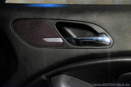

Ich habe dann bei dem ganzen ab und dranmachen der Seitenverkelidung einen tiefen Kratzer in die Graue Armlehne gemacht😠 das sieht total bescheiden aus.
Habe mir jetzt direkt links und rechts neu bestellt, aber in Alu Black Cube, da ich auch die Schaltkulisse und die Zierblenden an der Armaturentafel in Black Cube habe, das sieht einfach besser aus mit dem Carbon Look. Die hinten mache ich dann nächsten Monat, da bin ich sehr pingelig was Kratzer angeht, der Softlack ist aber auch schon sehr empfindlich, die Carbonbeschichtung ist etwas robuster. Die grauen Armlehnen passten irgenwie farblich absolut gar nicht zu den Carbon Zierleisten.
Das Gute ist das man zum Schluss die neuen Boxen durch zwei kleine Flachstecker Stecker in die Originalen Stecker unten am TMT die an die Originalen Boxen angeschlossen werden anschließen kann. Man muss hierzu überhaupt nichts löten das ganze System ist plug & play.
Ich habe dann mal einen Hörtest gemacht, man hört jetzt schon vor allem die Hochtöner viel klarer und Homogener spielen, der Bass ist links stärker, war aber klar wenn man sich die alte und die neue Box anschaut. Richtig vergleichen kann man es aber noch nicht weil ja rechts noch das alte System drin ist. Trinke jetzt noch einen Espresso und mache dann gleich weiter.

So fertig. Bei der zweiten Türe ging es natürlich wesentlich schneller. Habe so 4 Stunden gebraucht und mir Zeit gelassen. Habe weniger von dem Alutubyl drauf gemacht nur an den wichtigen Stellen vorne am TMT oben am HT und oben die ganzen kleinen Einbuchtungen wie bei der anderen Türe dann hinten noch der unter Bereich. Die ganze Boxenkabel habe ich hier hier gekürzt und neu verlötete, jeweils mit Schrumpfschläuchen versehen und dann in die Türe verlegt, die Frequenzweiche habeich mit Heißkleber fixiert, die Boxenkabel habe ich noch dann mit dem Alutubyl fixiert.
Das Ganze mache ich Morgen beim Umbau der neuen Armlehnen auch noch bei der anderen Türe, da habe ich die Kabel einfach zusammengebunden in der Türe verklebt. Es ist bestimmt nicht positiv wenn so viel Kabel in der Tür liegt, umso kürzer die Signalwege sind um so besser🙂
Dann wieder alles zusammen gebaut und einmal einen Höhrtest beim Offen fahren und einmal mit geschlossenem Verdeck. Nach einigen Hörproben so 20-30 Lieder 20-30 Min vorwiegend Basslastige und Lieder mit klaren hohen Stimmen wie Annie Lennox z.b Swet Dreams, Van Hallen, AC/DC oder Paul an Dyk, M People, Prince, Queen,Michael Jackson, Frankie goes to Hollywood, Nickelback, oder House Musik habe alles mal quer Beet gespielt ich dem Bass und die Höhen im Gegensatz zu den alten Boxen jeweils eine Stufe tiefer gestellt.
Was soll ich sagen es ist absolut kein Vergleich zu vorher. Durch die Dämmung mit dem Alutubyl hat man absolut keine Vibrationen, die Anlage spielt jetzt mit viel mehr Dynamik, dass merkt man deutlich. Die Höhen und Mitten sind sehr klar und authentisch, Stimmen kommen echt sehr gut rüber.
Das "Beste" der Bass ist jetzt endlich fühlbar und satt z. bei Prince-Kiss, Jump-Van Hallen oder Relax Frankie goes to Hollywood oder Nickelback bekommt man beim Hören ein richtiges kribbeln und bewegt direkt die Füße mit🙂🙂 Auch beim aufdrehen bleibt der Bass Konstant ohne zu verzerren oder zu vibrieren. Jetzt hat man auch beim Offen fahren mit hochgefahrenen Seitenscheiben einen satten Sound😛😛 Mit heruntergefahrenen habe ich noch nicht probiert, dass mache ich Morgen.
Ich sag mal so im Vergleich zu dem Harman Kardon System merkt man natürlich bei sehr lauten Pegel das man keinen Subwoofer hat die ganz tiefen Frequenzen fehlen halt. Aber im Bezug auf das alte Original System ist der Klang insgesamt qualitativ wesentlich besser. Die Höhen Mitten und der Bass spielen einfach viel klarer, das war aber natürlich auch zu erwarten.
Es ist wohl gut da sich das Audio System mit einer geringeren Nennbelastbarkeit genommen habe, da ich die Anlage ja ohne zusätzlichen Verstärker betreibe. Das werde ich auf jeden Fall so lassen, die Performance ist für mich in Noten so 2-3, zudem ist es kein so großer Aufwand. Das ist für mich völlig okay🙂
Fazit
Alles im Allen bin ich mit dem Setup für ca. 210,-Euro Boxen+Alutubyl sehr zufrieden. Da ist natürlich nicht das Becker Professional mit eingerechnet das hat ja auch noch 270,- Euro gekostet, es hat sich aber gelohnt ich denke mit dem Business CD Radio hat man bei weitem nicht so einen Klang, da das nur die Hälfte an Ausgangsleistung hat und auch andere Endstufen verbaut hat.
Das Audio System R 165 hat einen sehr hohen Wirkungsgrad, sehr hohen Maximalpegel und eine gute Ausstattung.“
Das wichtigste beim Zusammenbau ist das Entfernen der Schaumstoffbeschichtung an den Türen hinter dem TMT sonst hat man keine Chance die Türverkleidungen nach dem Umbau dran zu bekommen, da der Neue ja einen viel größeren Durchmesser hat als der Alte, hier wird dann Paket oder Panzerklebeband drauf geklebt damit der Magnet keinen Kontakt zum Metall der Türe hat.
Ich dachte bei der ersten Türe immer es liegt an dem Alutubyl, habe die Türe mit einem Freund bestimmt 8 Mal ab und dran gebaut und jeweils etwas Alutubyl entfernt, war dann zum Schluss noch die Hälfte vom Anfang, hatte ja die ganze Türe ausgekleidet das ist aber definitiv zu viel dadurch wird die Türe auch viel zu schwer. Die langen Auflageflächen da wo die Türe genietet ist sind so Centgroße Löcher sollte auch frei bleiben. Die Airbag Öffnung natürlich auch.
Bis ich dann irgendwann den Einfall mit dem Schaumstoff hatte, mache das Alutubyl jetzt Morgen an der ersten Türe wieder genau so dran bei der Zweiten Türe von Heute.
