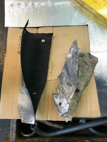

@Exili123 schrieb am 5. Januar 2020 um 21:37:41 Uhr:
Aber jetzt die eigentliche Frage: Kann mir einer eine Teilenummer von diesem Hitzeschutz nennen? Denn der hier sieht nicht mehr gut aus und dadurch sind die Kabel zum Teil verschmort.
Er befindet sich über dem Turbo, siehe Foto.
Das Fahrzeug ist ein Passat 3C Bj. 06 BMR Motor 170 PS PD.
Danke im Voraus.
Da auch VW nicht wusste, was für ein Teil das ist, habe ich es selbst nachgebaut.

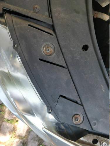

ich habe eine Frage bezüglich meines Scheinwerfers.
Aufgrund eines Parkschadens ist eine Halterung (siehe Bild) meines linken Schweinwerfers angebrochen. Der Scheinwerfer steht auch nicht mehr ganz richtig, ich vermute aber, dass das eher vom Kotflügel kommt (ist ein Stück Richtung Scheinwerfer gedrückt).
Meine Frage ist nun, benötige ich hier zwingend einen neuen Scheinwerfer? Oder ist da auch was mit Kleben o.ä. zu machen? Was würdet ihr an meiner Stelle machen?
VG
DerSchnelle
Gebrochene Halterung Scheinwerfer
Ich würde zunächst versuchen den kotflügel in die richtige Richtung zu bringen. Danach würde ich erstmal versuchen mit 2K zu kleben sofern du es günstig machen möchtest. Ich persönlich bin aber nicht der Freund von solchen Sachen.
@The_sentinel2 schrieb am 23. Juni 2020 um 16:55:12 Uhr:
Genau für so eine Meinung habe ich angefragt, danke 🙂.
Mir widerstrebt es gerade ein wenig einen neuen Scheinwerfer für ~600€? einzubauen, wenn der Restwert des Autos insgesamt doch langsam aber sicher abnimmt.
Wäre ein gebrauchter Scheinwerfer noch eine Überlegung wert oder würdest du nur neu verbauen?
Gebraucht ist vollkommen ok, solange nix defekt ist. Ich würde es jedoch kleben, das sieht nicht so schlimm aus.
Habe gerade mal in der Bucht geschaut. Die gebrauchten Scheinwerfer sehen dort viel schlechter aus, als meiner.
Hab jetzt nicht gesehen ob xenon oder Halogen, aber selbst neu sind diese deutlich unter 200€ teilweise unter 100€ zu bekommen. Z.b van wezel
Für den A4 B6 gibt es Reparatursätze für gebrochene Scheinwerferhalterungen. Sollte es so etwas nicht auch für den Passat geben?
Jupp 🙂
für Links: 3C0998225
Da oben ist aber wirklich nicht ganz so wild. kleben reicht da völlig. Wichtig sind die anderen großen Punkte. Die halten den Scheinwerfer am meisten.
Scheinwerfer einstellen zum Schluss nicht vergessen 😉
Danke euch für die Hinweise! Ich denke ich werde mir den Zustand der anderen Punkte erstmal genauer anschauen und dann entscheiden.
Bei der Aktion will ich eigentlich auch gleich die Brenner tauschen, das sind noch die ersten. Von daher komme ich an einem Einstellen lassen ohnehin nicht vorbei.
