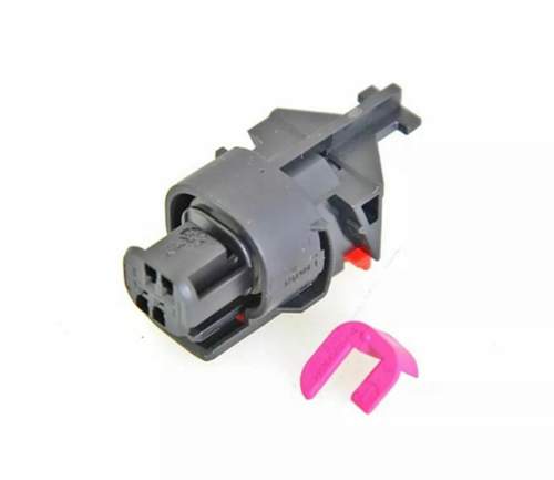

Weiß einer welche Buchskontakte in den Kessy Stecker in der Tür, also direkt in den Türgriff reinkommen?
Teilenummer: 3C0973704
@Exili123 schrieb am 8. Juni 2020 um 20:15:04 Uhr:
Reparaturleitungen sind 000 979 030 E (0,5mm²) und 000 979 166 E / EA (0,75mm²).
@katylemon schrieb am 10. Juni 2020 um 18:53:03 Uhr:
Teilenummer: 3C0973704Reparaturleitungen sind 000 979 030 E (0,5mm²) und 000 979 166 E / EA (0,75mm²).
Vielen Dank! Sind also MQB ohne Rastnase!
