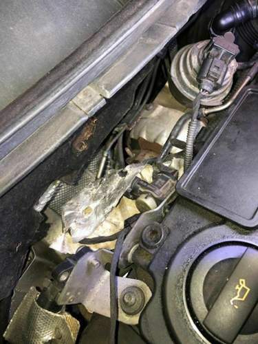

Vor kurzem ist bei dem Passat meiner Frau die Ladekontrollleuchte angegangen. Habe erstmal auf Kabelbruch getippt, nachdem ich jedoch alles durchgemessen habe und 6 andere Kabelbrüche entdeckt und geflickt habe, konnte ich Kabel ausschließen.
Die Leuchte ging aus wenn ich auf 3-4t U/min beschleunigt habe. Jedoch ging sie wieder an, wenn wieder auf Leerlauf gegangen. Nach einer gewissen Zeit mit einer Drehzahl von über 2000 war auch im Leerlauf ruhe. Da hab ich natürlich sofort den Regler im Verdacht gehabt. Dieser ist jedoch mit 70€ garnichtmal so günstig und so schnell war der auch nicht zubekommen. Also gebraucht für 30€ eine Lichtmaschine gekauft und erstmal nur den Regler ausgetauscht. Es hat sich nicht verändert, daher die komplette gebraucht Lichtmaschine eingebaut, seitdem ist ruhe. Es lag also NICHT am Regler, obwohl die Symptome extrem typisch waren.
Aber jetzt die eigentliche Frage: Kann mir einer eine Teilenummer von diesem Hitzeschutz nennen? Denn der hier sieht nicht mehr gut aus und dadurch sind die Kabel zum Teil verschmort.
Er befindet sich über dem Turbo, siehe Foto.
Das Fahrzeug ist ein Passat 3C Bj. 06 BMR Motor 170 PS PD.
Danke im Voraus.
