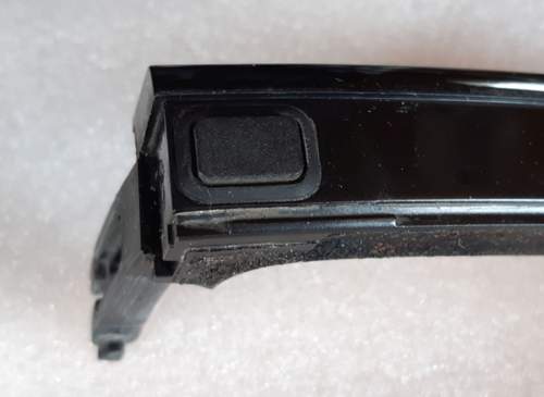

Wie sehen die Griffe und die Taster denn aus? Kann mal jemand eben ein Bild hier posten?

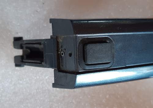

Bilder gibt es genug, aber keine die den Taster zeigen.
Das ist übrigends ein Knackfrosch-Taster wie er inzwischen fast in jedem Elektronikteil zu finden ist. Leider kann man ihn nicht einfach nur austauschen, die Anschlüsse sind tief in der Griffschale versteckt und die ist von hinten komplett vergossen. Ein Versuch steht noch aus: die Tasterabdeckung entfernen und an den Kontaktpunkten einen neuen Taster anlöten. Das anschließende Abdichten sollte mit Silikon eigentlich kein Problem sein.
Im Griff ist eine flexible Leiterplatte, U-förmig um eine Ferrit-Antenne gelegt. Diese Leiterplatte ist beidseitig mit SMD-Bauteilen (winzige Elektronik Komponenten) bestückt. Ein sehr vorsichtiger Versuch, die Vergussmasse rauszupulen (nur um das Innenleben zu erkunden), war leider nicht erfolgreich. Aber damit ist klar, auch von dieser Seite kommt man nicht an den Taster ran.

Ich habe eine Werkstatt in Motzen, die behauptet, sie macht den eingegossen Schalter heiss auf x Grad und kann dann das ganze Gedöns rausziehen und ggf. reparieren. Keine Ahnung ob sowas tatsächlich funktioniert. Wurde mir aber gerade angeboten als ich um Preise für den Austausch der zwei defekten Griffe bat.
Es ist nicht nur der Taster, der raus müsste. Im Griff selbst steckt ja auch ein Problem, was von Günter gut erklärt wurde.
Wie wollen die das Innenleben zusammen mit dem Taster herauskriegen?
Schon probiert (100°C), geht nicht. Vielleicht nicht heiß genug?
Noch heißer? Da bleibt doch dann nix mehr übrig von dem Taster 😕

Bis 150° sollte schon gehen, je nach Kunststoff-Sorte. Kann ich ja mal probieren ab wann der weich wird. Aber selbst wenn dann der Inhalt raus kommt, ist das Teil noch lange nicht repariert!
