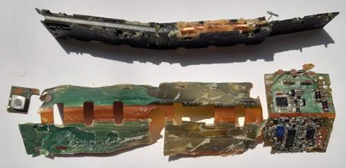

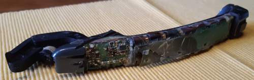

Nochmal zwei Fotos vom Griff, nur um zu zeigen wie unmöglich ein Reparaturversuch ist.
Mein erster Zerlegeversuch (ohne Foto), das Innenleben zu entfernen ohne den Griff aufzuschneiden ist kläglich gescheitert. Das Vergussmaterial ist zu fest, da geht zuviel vom Innenleben kaputt. Nach dem Zerschneiden ging's dann einigermassen.
Griff-ohne-gehaeuse
Griff-einlage
Finde ich eindeutig, geht nicht. Hatte es aber heimlich gehofft ...

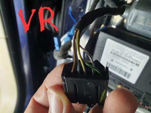

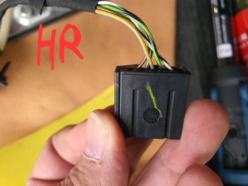

Zudem ist bezüglich eines Grifftausches ein wie ich finde unnötiger Unterschied: die Steckerbelegung Hinten - Vorne ist unterschiedlich (Bilder).
Die auf den Bildern beiden rechten Kabel sind unterschiedlich auf dem 4. bzw. 5.Platz !
Das heißt vermutlich, dass ein Griff falsch gesteckt einen Kurzschluss abbekommt und es dann die kleine Platine beschädigt.
Denn eines meine ich im Vergleich festgestellt zu haben:
Man kann jeden Griff an egal welcher Tür beliebig tauschen, wenn
- diese Steckerbelegung berücksichtigt/geändert wird
- wenn das Kabel verlängert bzw. gekürzt wird.
VR
HR
Das stimmt nicht ganz.
Da sind nur die Farben an Pin 4 und 5 anders, das spielt aber sowieso keine Rolle weil da die Ferrit-Antenne (eine Spule) angeschlossen ist, die funktioniert auch bei verdrehten Kontakten.
