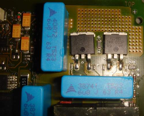

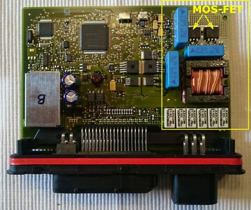

Dies hat dann wahrscheinlich nichts mehr mit den FETs zu tun die noch bei mir unverbaut im Keller liegen ?
Ich bau jetzt das Kessy mal aus, hab ich noch nicht weil da nie ein Tropfen Wasser war und auch der Teppich nie nass war. Vielleicht sieht man es der Platine ja gleich an.
Falls sonst noch jemand eine Idee hat, immer raus damit.
Ich gehe davon aus das diese FETs auch ohne Wassereindrang defekt gehen können, es wäre also äußerst interessant zu erfahren ob der Fehler nach Ersetzen der FETs tatsächlich verschwindet.
Ich hatte verstanden, die FETs sind für den Empfang des Signals zuständig von der Fernbedienung. Die geht ja jetzt wieder.
@Cymexx schrieb am 4. Januar 2025 um 20:44:34 Uhr:
Nein, das ist ein wenig komplizierter.
Für die Fernbedienung gibt es eine eigene Antenne (433MHz) und EINE Koax-Leitung zum Kessy.
Die Erkennung ob ein berechtigter Schlüssel in der Nähe ist, wird mit einem 125kHz Generator durchgeführt der mit den FETs aufgebaut ist. Dieser Generator speist auch die Antennen in den Griffen, die im Innenraum, die im Kofferraum und die in der hinteren Stoßstange. Wenn also im Innenraum kein Schlüssel erkannt wird, dann wird auch der Startknopf nicht freigegeben.
Daß die Fernbedienung wieder geht, kann auch von den Umweltbedingungen abhängen (Temperatur, Luftfeuchtigkeit) oder aber vom Kessy selbst.

So, heute sollte es soweit sein, wollte das Kessy ausbauen und die FETs neu einlöten.
Ich erzähle genau die Vorgehensweise, ggf gibt das Rückschlüsse auf den neuen Fehler, ja, es gibt was Neues...
Also ich pole beide Batterien ab, heb den Teppich und hol das Kessy raus, wie erwartet, es ist trocken, Platine auch, keine sichtbaren Schäden.

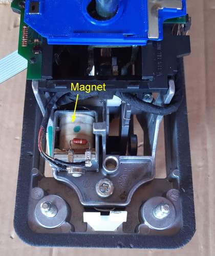

Jetzt kommt's... Ich will das Auto wieder abstellen um jetzt das Kessy zu löten, bekomm ich den Schlüssel nicht mehr raus. Fehlermeldung: Wahlhebel auf P stellen. Der steht natürlich auf P und leuchtet auch und das Display sagt auch das er auf P steht.

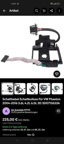

So jetzt die Frage, liegt's am Kessy oder ist tatsächlich der Microschalter in der Schaltkulisse hinüber ? Wäre ein krasser Zufall. Wenn's dir Schalter ist, muss ich das Teil im Anhang kaufen und wechseln ?
Und wie bekomm ich den Schlüssel jetzt raus ? Ein kleines Loch wie teilweise beschrieben gibts nicht, da ist zwar eine kleine Mulde neben dem Schloss, aber das ist zu.
Danke @346 , das hat gut funktioniert. Weiß jemand ob die oben angehängte Schaltkulisse den Microschalter enthält, der ursächlich für die Fehlermeldung im Display ist das sich das Getriebe nicht in "P" - Stellung befindet ?

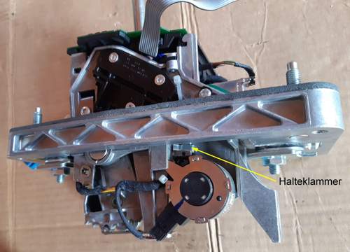

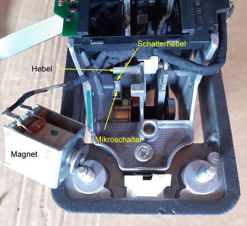

Der Mikroschalter sitzt unterhalb vom Entriegelungsmagneten und ist mit einer Halteklammer befestigt. Den zu wechseln ist fast unmöglich, da muß zuviel zerlegt werden. Das ist sowieso ein Sonderschalter der sicher nicht zu bekommen ist.
Aber man kann ihn versuchsweise betätigen, der Magnet ist seitlich mit zwei Torxschrauben (20er) befestigt und leicht abzunehmen. Dann kann man den Schalterhebel in Fahrtrichtung drücken und mal testen.
Im Getriebe selbst sind auch noch zwei Schalter (Reedkontakte sehr zuverlässig) für die Park/Neutralstellung, hoffentlich gibt's da kein Problem.
LG Günther

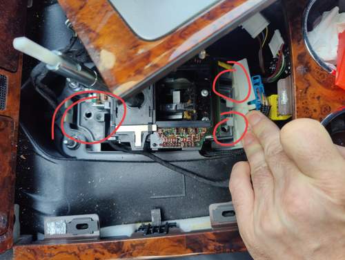

Ähm, ja. Also so einfach kommt man da natürlich nicht ran. Hab folgende Schrauben auf dem Bild geöffnet, da fällt hörbar ein Gegenstück runter, sodass man die drei Schrauben auch nicht mehr befestigen kann. Hab jetzt ein wenig Bedenken dass das jetzt ein größeres Unterfangen wird. Und das Gestänge hängt natürlich auch noch irgendwie mit dem Getriebe zusammen... Mhmmm. Tipps ?
Achje, Hast du keinen reparaturleitfaden zur Hand? Ich kann morgen Abend mal nachschauen, was genau möchtest du ausbauen? Die schaltkonsole?
Den Leitfaden gibt es übrigens auch online mit einem zeitlich begrenzten Zugang für nen schmalen taler … Lohnt sich ggf 🙂
Keinen Leitfaden. Ich will den Mikroschalter prüfen, wie oben beschrieben.
Starte ich das Auto, betätigt der Magnetschalter den Microschalter. Mache ich das Auto aus, fährt der Magnetschalter zurück. Also Magnetschalter funktioniert. Bin ich in einem Gang drin, bleibt der Mikroschalter mechanisch gedrückt, gehe ich bin Parkstellung, gibt er den Mikroschalter frei. Trotzdem meckert er, Wahlhebel in Position P bringen.
Passt das dazu, das es wahrscheinlich der Microschalter ist, der nicht mehr erkennt ob er gedrückt oder nicht gedrückt ist ? Wenn man ihn per Hand betätigt, hört man übrigens das Klicken... Aber das heißt ja nix....
An diese Halteplatten die von unten an die drei Schrauben montiert waren, komm ich im Leben nicht mehr dran. Das ist nicht gut, weil die Kulisse jetzt wackelt....
Vielleicht hilft Dir das weiter...
Ohja, Kardanwelle ausbauen...lach... Danke für die Anleitung... Die hätte ich früher gebraucht, dann hätte ich diese drei Schrauben nicht angerührt.
Günther bevor du die Anleitung gepostet hast, hab ich meinen letzten Beitrag nochmal aktualisiert... Denkst du immer noch es ist der Microschalter ?
Eigentlich nicht, ich vermute vielmehr eine mechanische Blockade (Rost ?).
Wenn sich der Wählhebel trotz Magnetbetätigung nicht bewegen läßt, dann kann auch ganz leicht das kleine Plastikdrehteil blockieren. Damit ist dann auch die Schalterstellung nicht so wie sie sein soll.
Versuch doch mal Caramba oder WD40
