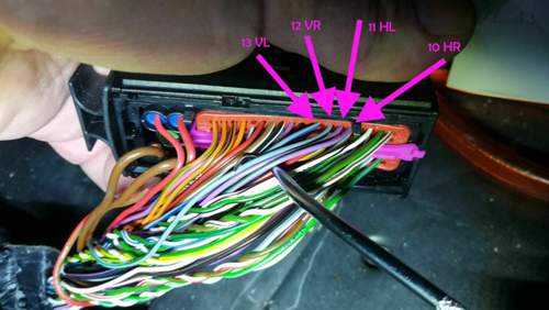

Die Sensorleitungen der Griffe zum Kessy, Pin-Nr am Stecker und die Farben:
HR 10 vi/gn
HL 11 vi/bl
VR 12 gr/gn
VL 13 gr/bl
LG Günther (alias "Gerhard"😉
Nachtrag: wenn die Griffe die Fehlerursache für leergelutschte Batterie sind
dann alle vier Leitungen durchtrennen, dann tritt Busruhe ein. Die Batterie bleibt voll
Türöffnen geht nun wie folgt:
am Außengriff ziehen weckt das Kessy auf (vorher hat es gereicht den Griff zu berühren)
nochmaliges ziehen öffnet die Tür.
LG Günther

danke für die schnelle Antwort, ich habe den Stecker am KESSY mal geöffnet um die Kabel zu lokalisieren hierbei viel mir eine vermutlich nachträglich installierte Belegung auf, diese scheint "professionell" gemacht, leider kann ich keinen Belegungsplan des Steckers finden um zu eruieren wo diese hinführen, beide gehen auf ein recht dickes schwarzes Kabel das im Strang verschwindet.
Hast du hierzu vielleicht eine Idee ?
Greetz
Kessy-stecker-sensoren-tuergriffe
Kessy-stecker-unbekannt
Das ist ab Werk gemacht, Koaxleitung zum Antennenverstärker für den Funkschlüssel

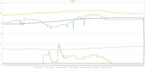

Darauf hin habe ich VCDS angehängt um zu checken was dort genau passiert und habe gesehen das der Sensor am Kühlerausgang (G62) welcher für das Temperaturmodell her genommen wird einen Wert von -48° lieferte (Ambient war 2,5°)
Ich habe dann den Wagen im Stand warm laufen lassen und die wichtigsten Sensoren mitgeloggt und bei etwa 50° am Motorausgang (G83) kam dann der G62 wieder mit einigermaßen richtigen Werten hinzu.
Da ich gerade dabei war habe ich auch die Aktivität des Thermostats überprüft, dieses schaltete wie unten im Diagramm gut zu sehen bei etwa 101° ein und wieder aus, der Peak könnte vom anschalten der Heizung kommen leider habe ich mir dort keinen Marker gesetzt um dies genau bestimmen zu können.
Was aber denke ich gut zu erkennen ist, das der G62 hier aus der Reihe fällt mit den Messwerten, da ich eh einen quietschenden Keilrippenriemen habe und man wohl mal die Lichtmaschine getauscht hatte in einer Freien Werkstatt werde ich morgen mal in Servicestellung gehen und sehen was dort unten genau vor sich geht.

Bei meinem V10 ist es genau umgekehrt: G62 ist am Motor und G83 am Kühlerausgang (SSP 303/Seite 30), ist beim W12 sicher genau so.
Die -48°C spricht für eine Unterbrechung im Sensor der, wenn er warm wird, wieder Kontakt bekommt. Könnte aber auch sein das ab +50°C eine andere Berechnungsmethode verwendet wird wie's beim A8 beschrieben wird.
Wie auch immer, den Sensor würde ich wechseln, du sicher auch!

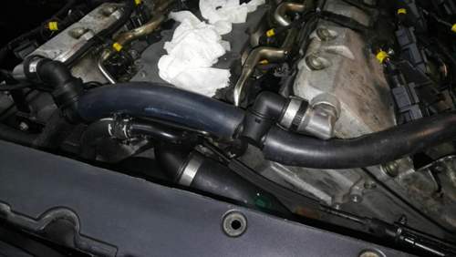

Da hier keine großen Drücke anstehen habe ich das DIY gefixed indem ich einen passenden öl und Temperatur beständigen Schlauch auf die originalen Anschlüsse angebracht habe (Siehe Foto)

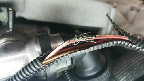

Eine Kleinigkeit gab es jedoch im Motorraum im Kabelstrang zum Haubenschalter dort war ein rot/weisses Kabel das wohl eine Schlaufe macht defekt (siehe Foto) dieses habe ich aber direkt repariert
