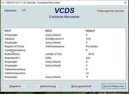

Mit VCDS könnte man die Schalterstellung auslesen und ist nicht nur auf Vermutungen angewiesen

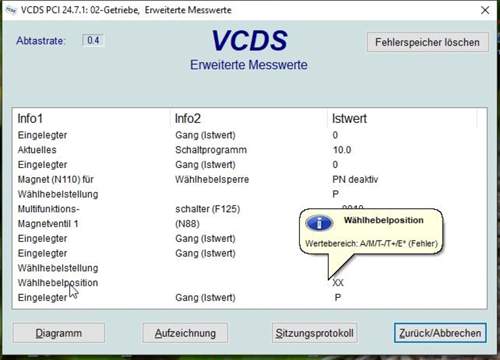

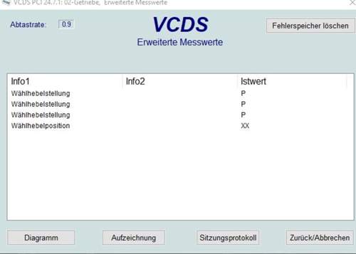

Sind das die richtigen Werte zur Analyse ? Wählhebelposition ist auf XX obwohl es laut Info den Wert nicht gibt. Kann man hiermit etwas eingrenzen?
Beim letzten Bild ist auf D geschalten. Die restlichen Bilder in Parkposition. 00 ist in der Info angegeben, das ist wohl die Parkposition.
1000071191
Mit Info
Parkposition
Zuerst mal die Kodierung überprüfen, sollte 0001101 sein.
Geh doch mal auf die normalen Meßwerte und nicht auf die Erweiterten und dann auf Kanal 13
Wenn Du den Hebel gaaaanz langsam von der Park- zur Sportpos. bewegst, müssen die Binärwerte bei 13,3 die angegebenen Werte durchlaufen. Dieser Fahrstufensensor (magnetisch) sitzt im Getriebe selbst und muß (mit dem Bowdenzug, bezogen auf den Wählhebel) sehr genau justiert sein.
Stimmen die Werte, stimmt auch diese Justage. Dann kann es wohl nur noch der Mikroschalter sein.

Also die Schlüsselfreigabe funktioniert wieder, sprich er erkennt wieder das der Ganghebel auf P steht. NUR Batterien abklemmen hat das Problem scheinbar gelöst.
Was nach wie vor nicht geht trotz neuer FETs ist, dass das Auto sich per FB nicht aufschließen lässt und auch der StartStop Knopf nicht funktioniert. Drücktan dort drauf, erscheint sofort "Wegfahrsperre aktiv". Manuell starten funktioniert.
