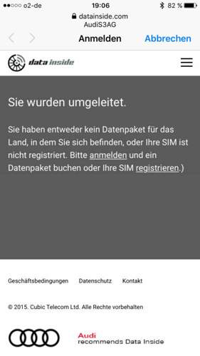

eSIM aktiv
Wlan eingerichtet und ich verbinde das iPhone mit dem MMI per WLan
schon kommt die Meldung auf dem Bild
ergo, kann ich nicht die tatsächliche Fahrzeugposition in der MMI connect App speichern....dafür müsste ich am iPhone die Ortungsdienste aktivieren
werde mich jetzt einfach mal registrieren....

so, zumindest geht jetzt wlan bei der esim.....
unabhängig von der registrierung bei "datainside"!
mein smartphone hat dank "firmensoftware" den text unterbunden, wo man gefragt wird, ob man mit dem wlan des autos auch ohne internet verbinden möchte....
