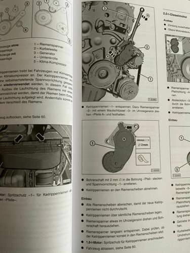

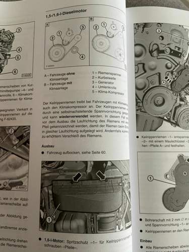

ahso heute habe ich dem gemacht spanner keilriemmen
Hast du foto gemacht
bei spnner sind die 2 schruben damit man gut dran kommt muss man dem kabel von nockenwelle sensor ausklicpsen auch bon steker und auf seite liegen .. spaner abnhmen habe ich von unten gemacht neu druaf schruaben musste ich mit 10 er maul festmachen weil anderes ist schwer drauf zu kommen und so gut handfestgemacht
st 328 leider nicht ich war aleine in hobywerkstat und ich wolte eingedlich video zu machen aber der freund von mir hat mir abgesagt leider
sonst ist ja einfach du brauchst jix zu ausbauen die kurbenwelle sheibe war in super zustand noch und ja habe ich dieselfilter (krafstofffilter gemacht auch ganz easy enluften braucht man nicht einfach zunudg einschalten 30 sek dan wie ein und aus und ein und dan hat er gestartet das auto aus gegangen wider gestartet mit gas geben und passt alles bin gerfahren bis hause ohne probleme jetz stratet perfekt
abe sperter in der garage ich erklere euch mit video dan
das ist drr anleitung von so wirds gemacht von ford
