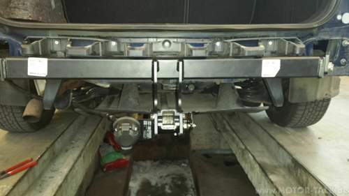

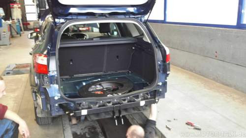

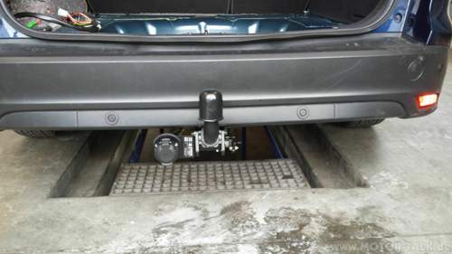

Hallo Community,
so ich habe es gewagt und bin zufrieden :-)
Habe folgenden Kupplungssatz bei eBay gekauft:
http://www.ebay.de/itm/380697901124?...
habe Sie gestern gemeinsam mit einem Kollegen eingebaut :-) Arbeit war recht überschaubar mit etwas den in der Einbauanleitung angegebenen 4 Stunden kamen wir leider nicht hin 😁 es dauert aber auch nur überschaubare 6Stunden - also völlig vertretbar fürs erste mal :-)
Der mitgelieferte Kabelbaum ist stellenweise etwas "billig" was beispielsweise die 13pol. Steckdose oder die mitgelieferten "Faullenzerklemmen" (die ich niemals verwenden würde) betrifft aber völlig verständlich vom Einbau.
Zwei Kabel nach vorne an den OBD Stecker, ein Kabel links im Kofferraum an Sicherung 26 (Anhängermodul) und ein Kabel ans linke Bremslicht. und fertig war die Hexerei :-)
Also mit dem wissen von heute würde ich es klatt noch mal machen und bereue es auch keineswegs auf ein Billigfabrikat zurückgegriffen zu haben.
das einzige was ich noch ändern werde ist das ich den Halter der Steckdose noch ändern werde damit die Steckdose weiter nach hinten geht damit man sie nicht immer sieht.
Technisch gab es auch keine Probleme nach Beendigung des Einbaus alle Funktionen geprüft und Fehlerspeicher ausgelesen - keine Fehler vorhanden - das einzige ist der Rückfahrwarner der bei Anhängerbetrieb und Rückwärtsfahren durchgehend piept.
Werde morgen eine Freie Werkstatt mit guten Diagnose-PC aufsuchen die den PDC auf Anhängerbetrieb programmiert - mehr ist meiner Meinung nach nicht nötig.
Ich habe vom Einbau leider nur drei Bilder da ich mit anderen Dingen beschäftigt war als Fotos zu machen :-P ich hoffe Ihr verzeiht
