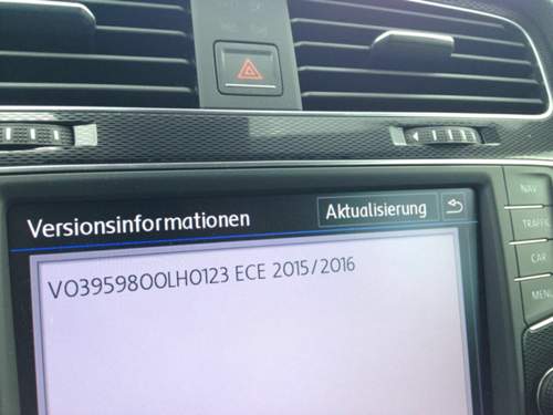

Discover Pro: Version P123 - 2015/2016
Discover Media: Version P51 - 2015/2016

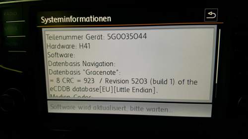

@Futzelfupp schrieb am 16. Mai 2015 um 21:17:01 Uhr:
Es gibt ja verschiedene Auswählmöglichkeiten Bereiche der HDD zu löschen.
Welche genau hast du ausgeführt?
Und hast du im Entwicklermenü tatsächlich "SWDL" "Manuell" ausgewählt?
Welche Firmware hast du drauf? Solltest du kleiner gleich V0200 haben, dann kannst du auch mit der VW-Firmware-SD-Karte die Firmware neu aufspielen. Dann ist der Fehler auf jedenfall weg. Hatte deinen Fehler bei meinen vielen Versuchen nämlich auch schon.
Wenn ich SWDL anwähle kommt immer Kontext Service Modus wird gestartet, und dann bleibt es dabei.
20150517-065139
20150517-065649
Die Software/Firmware ist zerschossen 😰
Es wird ja keine Softwareversionsnummer mehr angezeigt.
Ich schaue nachher mal in meiner Testunit, was man noch machen kann.

@Futzelfupp schrieb am 17. Mai 2015 um 08:48:37 Uhr:
Wie geht das denn? Durch normales update der navigation
Kann man die 0200 nochmals drübwrbügeln ?
Ich denke, dass du bei den Grundeinstellungen mit VCP vorschnell die falsche Partition gelöscht hast. Da muss man extrem vorsichtig sein. Vielleicht ist aber einfach auch mal tatsächlich die SSD im DP defekt.
Ja, über SWDL manuell kann die Firmware-Version nochmal drüberbügeln.
Aber soweit kommst du ja erst gar nicht...
Hast du auch schon mal 10-Sek. die ON/OFF Taste gedrückt?

Bei mir war das Update auch wieder spannend: Gestern bei 2-stündiger Fahrt laufen lassen und beim Stand von 92% abgestellt. Heute bei der Weiterfahrt hat das DP brav bis 100% weiter gemacht, dann Fehlermeldung (Fehler bei Softwaredownload - Abbreche / Neustarten?) bei "Neustarten" dann "keine Daten gefunden". Dann also erst mal Abbrechen. Zunächst alles normal. Nach Tankstopp kein Ton mehr, Menüs lassen sich aber durchschalten.
Hab mich schon beim Händler gesehen, nur noch den Neustart durch Drücken der Einschalttaste probiert. Und siehe da: Funktioniert wieder alles normal - und auch das Update scheint abgeschlossen zu sein. Datenbasis der Navigation ist jedenfalls die aktuelle Version ...
