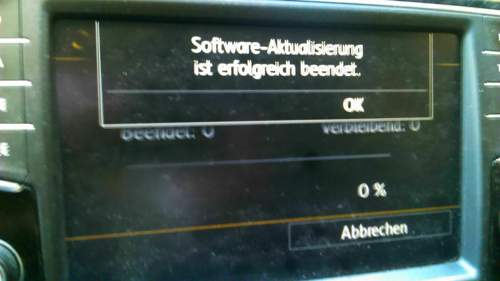

nach abgeschlossenem Update kommt ein Hinweis, das das System neu gestartet werden und mit OK bestätigt werden muss.
oder das Gerät bleibt bei xx% hängen..... Abhilfe Update nach reset neu starten
oder das Gerät beendet den Softwaredownload mit 100% mit Update fehlgeschlagen... nach einem Reset funktioniert es trotzdem
oder das Gerät beendet den Download mit Fehlermeldung und bietet einen erneuten Versuch des Download... an
also freut euch, wenn alles easy läuft und diese Meldung erscheint... siehe Foto
207861913-w988-h556

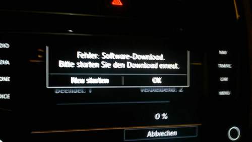

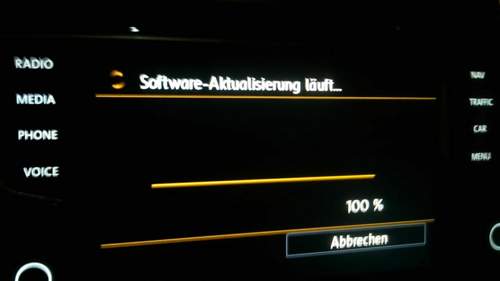

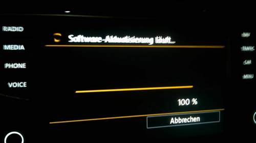

Es kam die Fehlermeldung Verkehrszeichenerkennung Fehler, bzw. eingeschränkt. (Vielleicht zusätzlich die Assis abschalten???)
Nach dem 2.Abstellen des Wagens bei 97% und verschließen des Wagens war der Updatevorgang für alle (vorbeilaufenden Leute) sichtbar (war schon dunkel).
Bei 100%... dann siehe Bilder...
Die Meldung siehe Bilder: Fehler Softwaredownload, Erneut Versuchen, oder Okay drücken.
Habe mich für Okay entschieden.
Dann habe ich durch langes Drücken einen Kaltstart des Navis erreicht.
Siehe Bilder.... Software aktualisieren, und dann wie von Geisterhand... die richtige Version und das navi funktioniert... Wo ist der Fehler, bitte....
neue Kartenversion 2015/2016
PS: von 4 Versuchen in 2 1/2 Jahren hat nur ein Update ohne Fehlermeldung geklappt, Beim letzten Mal vor einem Jahr habe ich Erneut versuchen gewählt und auch noch mal aus dem Internet geladen... Ergebnis gleich... Navigation dennoch voll funktionstüchtig
