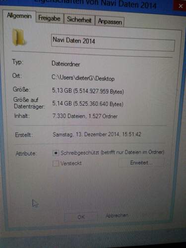

So wie früher, wo man beim Defragmentieren zugesehen hat 🙂
Mir ist aufgefallen daß die Datenmenge auch höher ist als bei der alten Software,von5,xx auf 6,7GB
Scheint einiges verbessert oder ergänzt worden zu sein.....
Evtl. hat Dir da was gefehlt.?.
Das ist komisch,da die von 2014 bei Werksauslieferung darauf waren.😕
Bei der 2014er steht als Änderungsdatum 7.05.2013
und bei der 2015er steht als Änderungsdatum 8.07.2014
20141215-172558
20141215-172616
