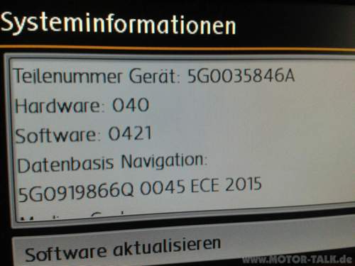

Ich habe nun auch die neue Software fürs Discover Media genau nach Anleitung heruntergeladen,mit 7zip entpackt und auf die formatierte leere VW SD Card gezogen.
Nun der spannende Moment;
Zum Auto,Karte in SD Schacht 2
-'Navigationsdaten sind vorhanden' oder so ähnlich.....als Anzeige auf dem oberen Bildrand
Dann habe ich unten im Bild auf den grauen Button 'Software aktualisieren' gedrückt;
Anzeige;'keine aktuellen Updates vorhanden'
Nun habe ich den Status abgefragt siehe Bild,scheint aktuell zu sein mit der 2015er Version
Ist das alles richtig so?Denn Software 421 zeigte er auch schon vor dem Update an,wurde die 421 beibehalten in der Bezeichnung?Das kommt mir komisch vor,da einige nachher schon auf eine aktuellere 430 verwiesen.
Und es ging mir alles ziemlich schnell,deshalb Zweifel ob da wohl alles aktuallisiert wurde😕😕😕
20141214-111357
421 ist die Firmware. Das hat nix mit Navidaten zu tun. Also alles in Ordnung.

Verwunderlich finde ich aber,daß es bei einigen länger gedauert hat,die Daten von der SD-Karte aufs Gerät zu übertragen,z.B auf dem Weg zur Arbeit oder wegen Zündung an lassen usw.
Ich brauchte nur die SD Card in SD Schacht 2 stecken und damit hatte ich die aktuelle 2015er drauf🙄🙂😕

Dabei handelt es sich auch um das
DicoverPro
,wo die Daten von der SD-Karte auf das Solid-State-Drive (ist ein spezielles Speichermedium)welches im DP verbaut ist,kopiert werden;und das dauert eben-ca. 2Stunden. Und dein Gerät ist eben das
